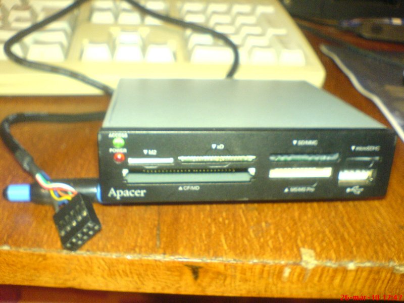

Üdv mindenkinek.
Vettam egy Apacer AE700 tipusu kártyaolvasót.A gondom az,hogy a floppy helyére kellene csatlakoztatni,de egy régebbi P3 PC-be szerettem volna beépiteni,de ott nincs ilyen kivezetés az alaplapon.A kérdés az, hogy meg tudom-e oldani hogy a csatlakozót lecserélem USB csatlakozóra,müködne-e és mit hova kössek?Elöre is köszi.

(#) sumi1 válasza hadnagyakos hozzászólására (») Márc 26, 2010 /
Rosszul mondtam van ilyen csatlakozó,az elsö USB csatlakozója de az eleve nem müködött a PC-ben.Viszont turtam egy ilyet nekem is müködne?

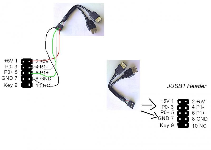

(#) hadnagyakos válasza sumi1 hozzászólására (») Márc 26, 2010 /
Igen arra a csatlakozóra kellene kötnöd. Ha az nem jó, az általad mellékelt rajz alapján köss rá egy sima USB csatlakozót és működni fog. Ahogy látom a csatlakozójából, az alaplapon két portot foglalna el, ezért érdemes neked is kettő csatlakozót rakni rá és amikor használod mind a kettőt bedugni a PC-be.

(#) Ricsi89 válasza sumi1 hozzászólására (») Márc 26, 2010 /
Nem kell mind a kettő, mert az egyik ebből ahogy a képről látom ki van hozva egyből az előlapra egy usb-s aljzathoz, a másik meg a kártyaolvasónak van. Szóval ha csak egyet kötsz be, akkor vagy az egyik, vagy a másik fog menni, attól függően, hogy melyik van bekötve.

(#) klemo86 válasza sumi1 hozzászólására (») Márc 27, 2010 /
Ezeket egy belső USB-re szokás akasztani, nézd meg a leírásában, hogy a "megszokott" sorrendben vannak-e a csatlakozójában a vezetékek, és dugd rá egy belső dupla USB-re. Így mennie kellene…
(#) sumi1 válasza klemo86 hozzászólására (») Márc 27, 2010 /
Belsö USB-röl megy,de az a cél,hogy külsöröl menjen.Egy csatlakozot sikerült szereznem,azt ráforrasztottam de csak felismeri a PC.Mindenképp kettö csatlakozó kell mint azt "hadnagyakos" mondta.
Ja, értem! Akkor egyszerűbb egy olyan USB kábelt szerezni, aminek egy kettes osztó van a végén, és nem kell úgy olyan "sok" kábel hozzá
(#) hadnagyakos válasza klemo86 hozzászólására (») Márc 27, 2010 / 4
Igen. Itt egyedül a bekötésre kell figyelni.

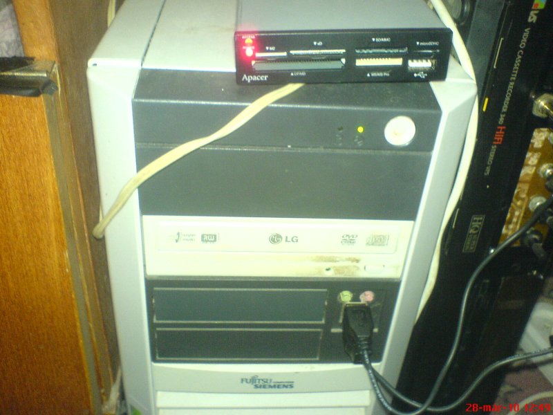

Na végre sikerült szereznem két csatlakozót,ráforrasztottam mind a kettöt,és tökéletesen müködik.Probléma megoldva,köszönöm mindenkinek a segitséget!!
