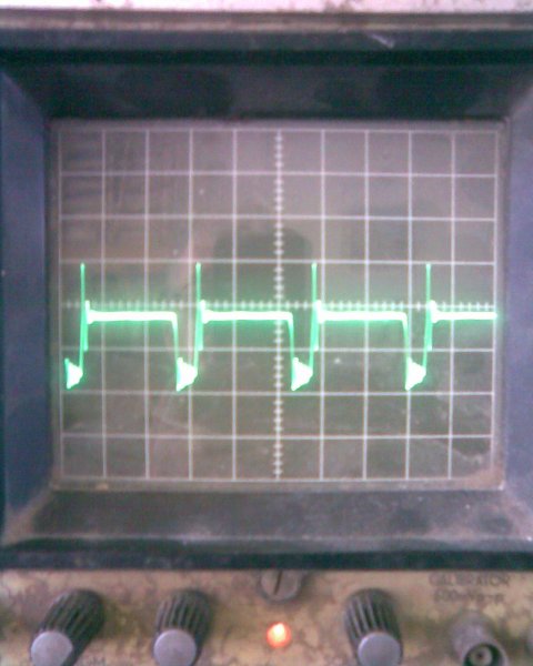

(#) Home Made Jammer válasza Reggie hozzászólására (») Ápr 8, 2010 /
Ez az én blokkolóm jelalakja. Ami a kép neve ott van mérve. 400/1000nsec.

(#) Reggie válasza Home Made Jammer hozzászólására (») Ápr 8, 2010 /
Hat a negyszogjeltol nagyon messze van. Ez nem gond?
Négyszögjel az, csak a félvezetőknek komoly korlátaik vannak.
Nálam a feszültséget látod. Milyen mellékletben?

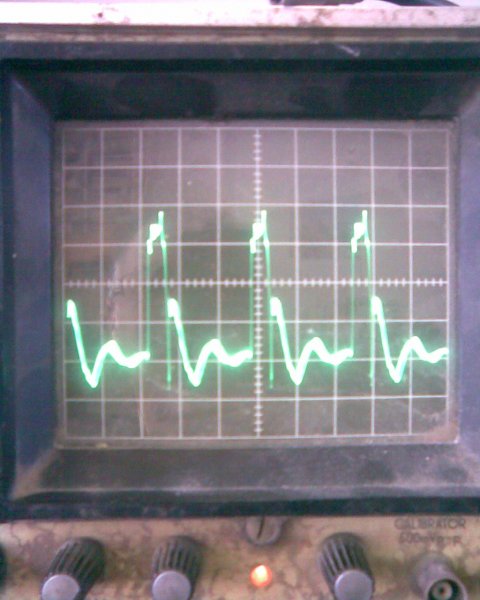

hat ha fajlt csatolok a hozzaszolasomhoz, akkor a Fajlmelleklet cimszo utani beviteli mezobe kell megadni a fajlnevet, igy gondoltam mereszen mellekletkent hivom a csatolt fajlokat
Az elso kepen nalam is a feszultseget latod.
Viszont azt nem ertem, hogy nalad a leden levo feszultseg csucsa mert nem tart tovabb. Ha 400/1000 a jelalak, akkor kb a periodusido harmadaig vizszintesnek kene ott lennie a gorbenek.
Szerintem benyomva maradt az inverz gomb.
Bocs. A tied milyen frekin megy? Ezt nem látom.
szinten 400/1000.
Nem tudnad megmerni csak az ellenallason fellepo feszultseget? (az aram jelalakja miatt)
Majd holnap megmérem. Nincs itthon a szkópom.

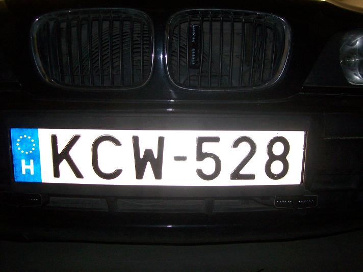

(#) bobesz válasza treshold hozzászólására (») Ápr 8, 2010 /
felszereltem a blokikat.igy jó lesz?

(#) treshold válasza bobesz hozzászólására (») Ápr 9, 2010 /
Király!
Milyen dobozba tetted?
Mikor lesz a próba?

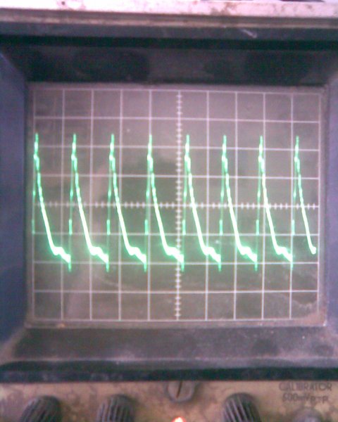

(#) Home Made Jammer hozzászólása Ápr 9, 2010 /
Itt vannak az új képek. Kipróbáltam 10nf-os kondival. Lehet, hogy megfontolandó a használatuk.
