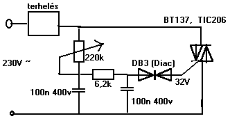

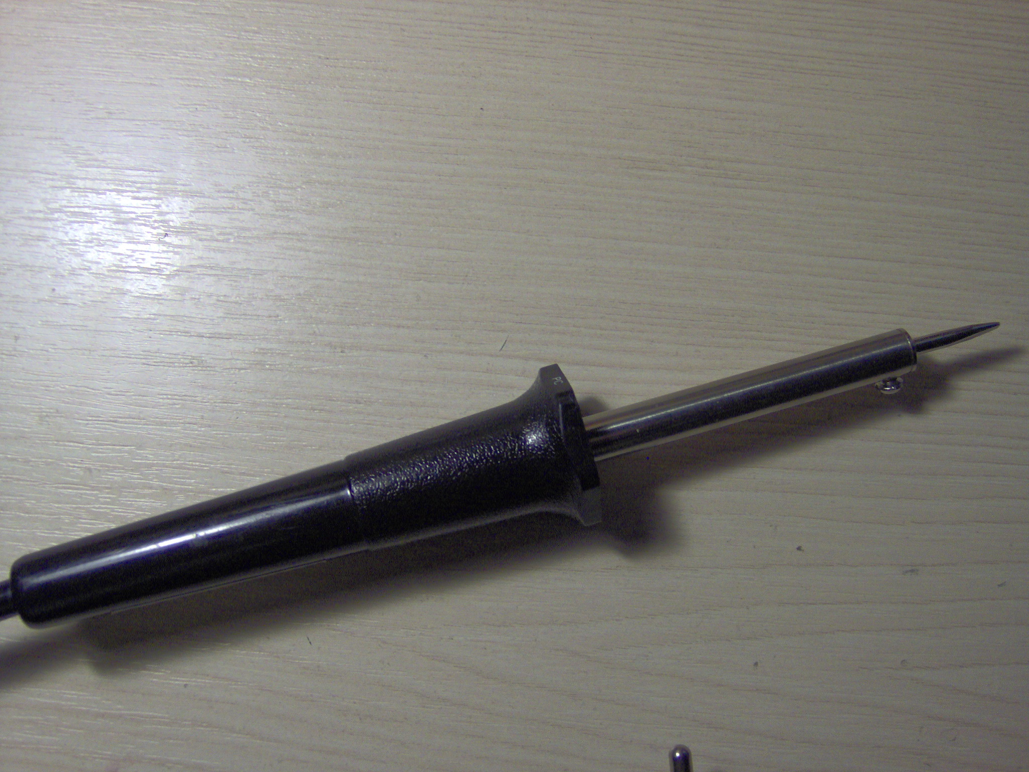

(#) xray hozzászólása Feb 27, 2007 /
Szeretnék csinálni az alábbi pákához egy szabályzót hogy ha lehet. Csak nem tudok hozzá. Valamint ha lehet akkor milyet. Ezért szeretném kérni a segítségeteket.
Az adatok: 230AC 30W és FERM SB-30-as s páka
Segítségeteket előre is köszönöm.
(#) miklosch válasza xray hozzászólására (») Feb 27, 2007 /
Ehhez én ezt javaslom.
(#) xray válasza miklosch hozzászólására (») Feb 28, 2007 /
kössz
(#) isamisa válasza xray hozzászólására (») Feb 28, 2007 /
És persze müanyag tengelyü potival csináld és ügyelj a szigetelésre.

(#) xray válasza isamisa hozzászólására (») Feb 28, 2007 /
oké
A szigetelés és a biztonságos földelés nálam elengedhetetlen.
De azért kössz.
