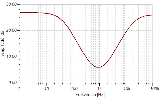

Valaki ránézne erre a kapcsolásra nekem, működhet e, mert nekem sajnos nem akar 'menni'->Bővebben: -A bemeneten megvan még a jel, de a kimeneten alig jön ki valami.
Ez azért van mert, ez egy passzív hangszín szabályzó.Nem tartalmaz aktív elemet , tranzisztort , IC-t. Kell egy kis előerősítőt építened utána tranzisztorral ,vagy műveleti erősítővel.
Ha van TINA-d akkor meg tudod nézni mire gondoltam.
Köszönöm a segítséget!
Fel tudnál tenni egy kapcsolást az ide megfelelő előerősítőről mert én nem vagyok otthon ezekben az erősítős dolgokban (még). A TINAT meg most próbálgatom.
Ez lenne az. De ne szabad megfeledkezni az OPAMP-ok +- 15V os tápellátásáról sem.
