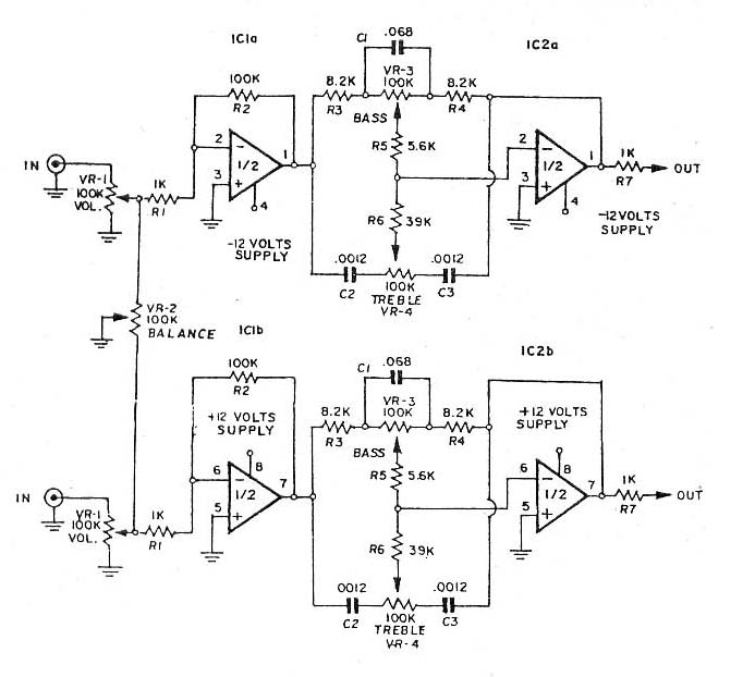

Egyébként megépítette már valaki ezt a kapcsolást? Nincs benne valami elírva? Vagy felcserélve valaminek a lába? Nekem sehogyse akar működni
Én már nem bízok a bss-es rajzokban. Fele szerintem hibás. Én felraktam ebbe a topicba egy hangszínszabályzót, nagyon jól szuperál, nyáktervvel, meg mindennel együtt, eagle formátumban. Ha gondolod, nézd meg! Megépítve, tesztelve, én meg vagyok vele elégedve, mindent úgy csinál, ahogyan kell! Üdv!
Megtaláltam a hozzászólásodat, valószínűleg másikat építek, ez zsákutca. Említetted hogy az LM1036-al páran kínlódtak, tehát az is lehet felejtős lesz. Az általad megépített verziót választom valószínűleg, csak nincs Eagle-m Tudnál csatolni egy képet a NYÁK-ról? Nem vasalgatok, megrajzolom filccel azt' jojszakát' .

Most nem vagyok otthon, ezért nem tudok képet adni a nyákról, maximum majd az ősziszünetben. Szerintem egyszerűbb, ha leszeded az eagle shareware verzióját, és megnyitod az általam felrakott tervet, esetleg kinyomtatva könnyebb lesz a nyák rajzolása! Üdv!
Ha nem sikerül elnyomni a búgást, akkor csinálok másikat, de nem értem hogy az elején miért nem működött, biztos valami kontakthiba volt
Van tipped mitől búghat? A test közös. Az egyetlen ok, hogy a potik kivannak madzagolva.

Esetleg a hangszínszabályzó kapcsoláshoz, aminek a nyákterve fentebb megtalálható, annyit fűznék hozzá, hogy a potik állása nagy mértékben kihat a szabályzásra, szóval nem lineáris az egész. Ha fent van a közép maxon, akkor csökken a magas, akárhol van, ha maxon van a magas, és a közép pedig 90%-on kb, akkor pedig magaskiemelés jön létre A mély is hasonlókat csinál. Használható, nem azzal van a gond, csak mégis jó lenne, ha a három csatorna egymástól független lenne. Érdemes összedobni próbanyákon, és mivel rengeteg kapcsolás hasonlóan van felépítve, ezért csak cserélgetni kell az alkatrészeket, és amelyik jól szól, azt kell megépíteni. Üdv!
Megépítem és majd megnézem, hogy szabályoz
figyelj már! én valamit nem értek... a kapcsolási rajzba (mixer+hangszín.gif) csak 1IC van ha jól látom....
Viszont a nyákterven (hangszin.brd) 2 Ic-t látok.... Akkor most mennyi kell?
Kettő az az egy IC. IC1 és IC2.
Akkor kettő, igen! Két darab kettős műveletierősítő.
