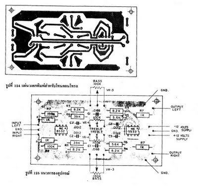

Egyébként megépítette már valaki ezt a kapcsolást? Nincs benne valami elírva? Vagy felcserélve valaminek a lába? Nekem sehogyse akar működni
Én már nem bízok a bss-es rajzokban. Fele szerintem hibás. Én felraktam ebbe a topicba egy hangszínszabályzót, nagyon jól szuperál, nyáktervvel, meg mindennel együtt, eagle formátumban. Ha gondolod, nézd meg! Megépítve, tesztelve, én meg vagyok vele elégedve, mindent úgy csinál, ahogyan kell! Üdv!
Megtaláltam a hozzászólásodat, valószínűleg másikat építek, ez zsákutca. Említetted hogy az LM1036-al páran kínlódtak, tehát az is lehet felejtős lesz. Az általad megépített verziót választom valószínűleg, csak nincs Eagle-m ![]() Tudnál csatolni egy képet a NYÁK-ról? Nem vasalgatok, megrajzolom filccel azt' jojszakát' . ![]()

Most nem vagyok otthon, ezért nem tudok képet adni a nyákról, maximum majd az ősziszünetben. Szerintem egyszerűbb, ha leszeded az eagle shareware verzióját, és megnyitod az általam felrakott tervet, esetleg kinyomtatva könnyebb lesz a nyák rajzolása! Üdv!
Ha nem sikerül elnyomni a búgást, akkor csinálok másikat, de nem értem hogy az elején miért nem működött, biztos valami kontakthiba volt
![]() Van tipped mitől búghat? A test közös. Az egyetlen ok, hogy a potik kivannak madzagolva.

Van egy hangszínszabályzóm aminek ha a potiját megfogom akkor a kimeneten hallok egy kicsit zúgást. Ez miért lehet szerintetek? A képen látható hangszínszabályzóról van szó.Mind a magas mind a mély potinál ez a helyzet.

A te nyákterved 1:1 es arányú?
Ha 1:1-et állítasz be EAGLE-ben, akkor az lesz. De ez egy buta kérdés volt, hiszen nyáktervezővel nézed meg a nyáktervet, és nem egy JPG képről van szó.

![]() ![]() Esetleg a hangszínszabályzó kapcsoláshoz, aminek a nyákterve fentebb megtalálható, annyit fűznék hozzá, hogy a potik állása nagy mértékben kihat a szabályzásra, szóval nem lineáris az egész. Ha fent van a közép maxon, akkor csökken a magas, akárhol van, ha maxon van a magas, és a közép pedig 90%-on kb, akkor pedig magaskiemelés jön létre ![]()

figyelj már! én valamit nem értek... a kapcsolási rajzba (mixer+hangszín.gif) csak 1IC van ha jól látom....
Viszont a nyákterven (hangszin.brd) 2 Ic-t látok.... Akkor most mennyi kell?
Kettő az az egy IC. IC1 és IC2.
Akkor kettő, igen! Két darab kettős műveletierősítő.
Ami összetartozik, az a .sch és a .brd kiterjesztésű fájlok! Az összes többi csak úgy van mellette, plusz információ! Nézted már a .sch kiterjesztésű fájlokat? Egyébként meg sztereó a cucc.
