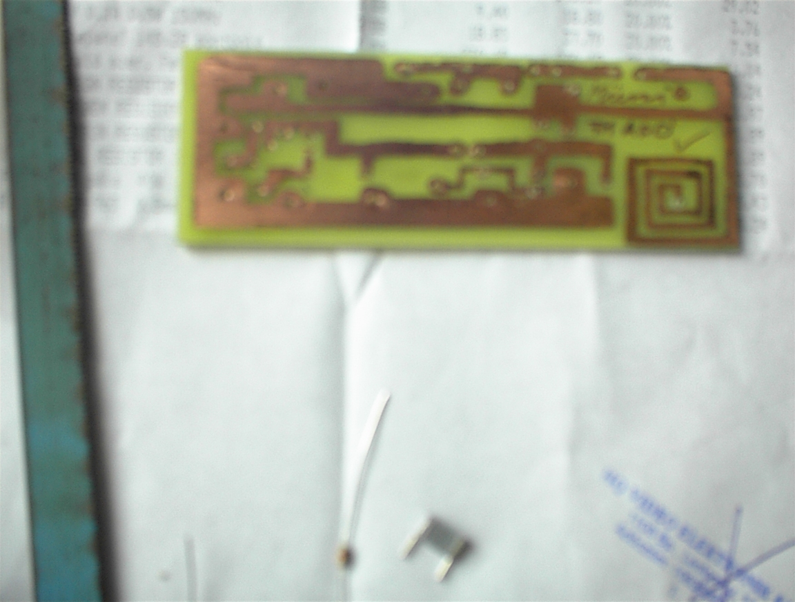

Szevasztok!
NYÁKOS Müszi lettem ma délelőtt. Vaskloriddal marattam máma egy 3 tranyós urh kisadó nyákját. sztem egész jó lett (filccel). Itt a kép. A topik 2.hsz-ába volt, hogy nagy villanyfúróval nem lehet fúrni. Én azzal csináltam, sztem nem nehéz. Minden lyuk 1-es fúróval készült Sajnos a kép nem az igazi, de a lényeg lácik rajta. Idézet: „az a csiga alaq kocka nagyon LOL ![]() ne zavarjon, hogy az ~3,5 menetes induktivitás ![]() ![]() alakul, a müszi-féle-parketta nyáknál már sokkal kissebb ![]() ![]() ![]() Idézet: „...alakul, a müszi-féle-parketta nyáknál már sokkal kissebb...” És sokkal szebb! Hátha még nyomtatóval készült volna, és fotózással... ![]() ![]() |
