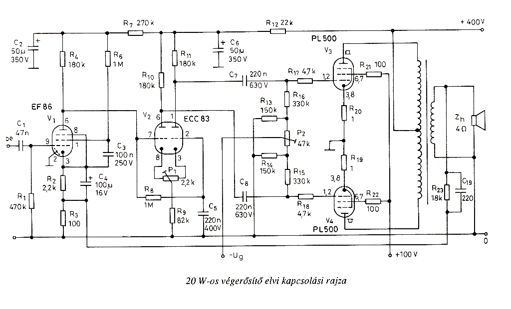

(#) klemo86 válasza buburobi hozzászólására (») Máj 13, 2010
PL500 SE ECC83 kéne inkább meghajtani, olyat könnyű lesz túrni valahonnan… Talán 4db DY86 el is bírná a cuccot (ha még jók a csövek). Mondjuk én szereznék inkább egy negyedik PL500-at push-pullhoz…
Egy szimpatikus kapcsolás:

(#) buburobi válasza klemo86 hozzászólására (») Máj 13, 2010
Köszi. Ezt a kapcsolást már én is néztem, de se EF86, se ECC83 nincs itthon. A felsorolt csövekből szeretném valahogy kihozni.
(#) varttina válasza buburobi hozzászólására (») Máj 13, 2010
Az ECC83 egy nehezen helyettesíthető cső, ugyanis a fűtése eltér a szokványos noval foglaltú csövekétől.
