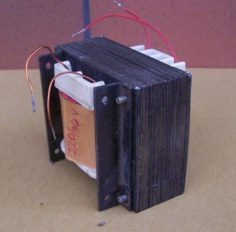

(#) nagygabor679 válasza erbe hozzászólására (») Jún 1, 2010 /
OK, ha nem fordítva kötöm be, máris nem csapkodja le a biztosítékot Szépen megjelent a szekunder oldalon 33 V, ez eddig rendben van. Következő kérdés, hogy vajon mekkora teljesítményű lehet? Ahogy a fórumban láttam a vasmag keresztmetszet fontos adat, ez 37x32 mm=11,84 cm2, valamint a primer ellenállás, ami 24,7 ohm (végre megmértem, nem csak emlékezetből írom ) illetve a szekunder ellenállás 1,2 ohm. Ha nem túl bonyolult, akkor szívesen venném, ha azt is megírnád, hogyan számoltál.

(#) erbe válasza nagygabor679 hozzászólására (») Jún 1, 2010 /
A kivehető teljesítményt igazából a huzalátmérőkből, keresztmetszetből lehetne számolni. Ez esetben becsléssel, közelítéssel lehet próbálkozni. Veszünk 1 értéket, pl. 0,5 A primer áramot. Ez a pr. tekercsen ~6 W veszteséget okoz. Ha jól méretezték a trafót, a szekunderen közel azonosnak kell jelentkeznie. Ez ~12 W. Emellé még jön a vasveszteség, amit szintén nagyjából akkorára szoktak venni, mint a rézveszteség, így az össz. ~24W. Mindez 115 W bemenő teljesítménynél. Azaz a kimenő teljesítményed ~90 watt lesz 78 % hatásfok mellett.
Ebben a méretben ez nem túl jó hatásfok. Gyanítom az ellenállásértékből, hogy jó nagy menetszámmal dolgoztak, a vasmag nincs túlgerjesztve, annak nem lesz 12 W vesztesége. Ha nem terheled nagyon a trafót, mondjuk 60-80 W között jó hatásfokot és kis melegedést kapsz. Tehát a 30 volton 2-2,5 amperrel nyugodtan terhelheted.
Ha az üresjárati áramot megmérnéd, azzal még pontosabb becslést mondhatnánk.
Jó hír, kb. pont ebben a tartományban szeretném használni.
Az üresjárati áramot hogy tudom megmérni? Sima kis multiméterem van, csak DC áramot tud mérni, 10A-ig. (Kíváncsiságból megpróbáltam azért, de nem erőltettem, mert nagyon csapkodott, szikrázott, és brummogott a trafó :$ )
Az üresjárati áram terheletlen (nyitott) szekundernél mérhető a primer ágban. De nem kell erőltetni, ha ez a tartomány megfelel neked.
