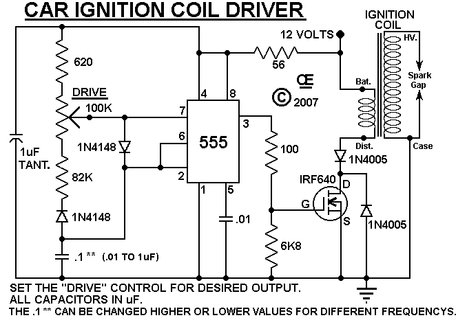

Szeretnék egy kis segítséget kérni! Az alábbi csatolt melléklet tartalmazza azt a kapcsolást amit megépítettem. A kérdésem az lenne hogy mikor elindítom kb 1sec az impulzus adása. 1-2 perc üzemeltetés után ez lecsökken kb 3-4 másodpercre. Amit változtattam az a poti helyére fix ellenálás került illetve az IRF 640 helyett IRF740-et raktam (csak ez volt) A diódák pedig 1n4005 helyett 1n4007. Mitöl csökken az impulzus így le?? Segítsen valaki!

Az 555-ök viszonylagosan tartják a frekvenciájukat még tápfeszültség változás esetére is.Minden esetre a C2 elektrolit kondenzátort cseréld ki 10nF kerámiára .A lehetséges instabil pontot a potenciómétert ha esetleg " KH-s " azt kicserélted ellenállásra ,azt jól tetted. üdv

Köszönöm a segítséget kipróbálom! Amit még menetközbe alakítottam a poti helyére egy 12K a másik oldalon egy 3M3 ellenállást tettem így kb 1 sec alatt 1 impulzust ad. A leden látszik a villanás, de a trafó nem mindig ad szikrát csak egy kattanás hallatszik. A szikraköz is jó! Esetleg lehet hogy a fet nem nyit ki eléggé?
Feltehetően belül átüt a trafó.

Nem fogja megváltoztatni a működést .De szívem szerint növelném az időzítő körben a kondenzátor értékét és csökkenteném a 3,3Megás ellenállást .Ha jól számoltam akkor ez kb 3,6 uA -el tölti a kondit.Ha esetleg rosszabb féle nyákot vagy netán valami savas forrasztószert használtál .Akkor mindenféleképpen előfordulhatnak instabil helyzetek mivel ekkora kúszó áramok csatornák lehetnek .Szóval érdemes lenne a kondit C1 és a töltő kisütő ellenállások cseréje után egy nyák lemez mosást megcsinálni .Legalább az időzitése legyen rendben . És utána jöhet a végfok. Ja még annyit hogy az új kondi nem lehet elkó mert annak is nagy a szórása szivárgó árama .Nem mintha ebben az áramkörben ez számítana. Csak a munka szépsége miatt mondom . üdv
Mesterek! Működik! Csak a kondit kellett cserélnem! A C2 kondi volt a hibás! Kicsréltem ahogy mondtad 10nf re.
Tökéletesen beált, bár igaz hogy kb 1 sec alatt 2 impulzus van de ez így jó. A rajzot kicsit át kell tervezni ezen alkatrészek alapján. Ha lesz egy kis időm fölteszem az új tervet, hátha kell valakinek. Már csak azt lenne jó tudni mekkora fesz jön ki belőlle. A szekunder oldalon kb 25-30 ma mérek. Mivel csak digitális műszerem van azzal még osztón keresztül is nehéz megmérni. Esetleg erre van valakinek ötlete?

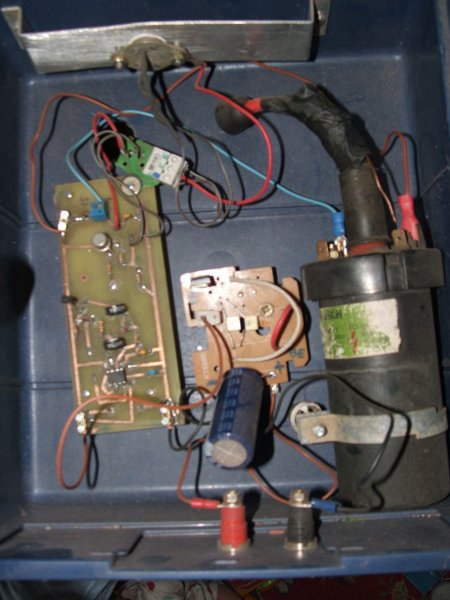

Az inverteres villanypásztor nyákját kicsit átrajzoltam. Kisebb lett, mivel a trafót és a kondit levettem a nyákról. Ezen kívül kapott még egy stabilizátort is az 555, mivel én speciel nem 12 Vról fogom járatni, hanem 16-20 V körül. Ami változás még, a kitöltési tényezőt a 20k-s potival lehet állítani. A többi maradt ugyan az. uli
A kondin nem látszik jól a felirat.
Lefotóztam hátha te tudod hogy melyik fajta. Az építés maradékokból és részben bontott alkatrészekből történt azért néz ki így. De nekem nem a külalak számít hanem a "belbecs." Középen a 12V-os szabályzó. Az egyik fórumtárs írta. "Időközben megoldottam: az 5K6-ot kicseréltem 4K7-re, a 100 nanós kondit 47 nanósra, a 470 nanóssal párhuzamba kötöttem egy 4,7 mikrósat, és a 470 kilós ellenállással megint párhuzamosan egy 470 kilósat. Olyan emberes szikrát huz mostmár hogy csak na." Erről mi a véleményed?
