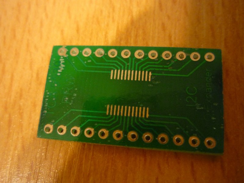

Na 2 perce kész lett a legelső lötstoppos nyákom. Minden létező hibát elkövetve:
A hívó folyadék 5% körül, össze fogdosott zsíros nyák, gyanítom túl magas hőmérsékleten lamináltam, buborékok, nem vártam semmit levilágítás és hívás közt, de csodák csodája csak használható lett
Rá kerestem a képeidre. Alulra be is tettem. Szóval ezen látszik, ami nálam is hiba. A 9 pólusú D-sub csati mellett, és fölött kicsit varangyos. Ilyen nálam is elő fordult. Meg láttam, hogy megfogtad a lágy cuccot, mert az ujjad nyoma benne maradt.
Ezt írják az Octamexes oldalon, hogy vigyázni kell vele mert az ilyenekre érzékeny. Na meg hát a buborékokról is írják, hogy előforduhat lamináláskor, de hogy lehet elkerülni, azt nem írják. Az illesztéseidet néztem. Nagyon pontosak! szép! Hogy csinálod? Lehet nálam kevés a fény? Azért nem látni olyan pontosan.
Íme, a minden figyelmetlenség után is élni akaró lapka
Legközelebb megpróbálok mindent "rendesen" csinálni és majd kiderül a különbség....
Szerintem zsíros, meg a vezetősávok mellett képes feljönni, ez talán a hőkülönbség miatt van.
Azt írják hány fokon kell laminálni? Igen az újnyomok meg a fogdosás nem tesz jót, mielőtt elvitték a nyákot gondoltam lepucolom acetonnal, erre elvitték a nyákot. De lehet hogy holnap lesz új meló, és ott talán kell is a löt, de ha nem is lesz azért csinálok egy kisérletet, csak a baj az, hogy ilyen rücsök leginkább nagy paneleken lesz, és ugyan van 5 zacskó lötstoppom most, de túl skót vagyok hogy egy 250Ft-os darabot elkísérletezzek.

Kísérletezgettem és kiderült, a kulcs a megfelelő minőségű laminálás. Ha túl meleg akkor foltosan fel fog válni. Ha hideg akkor meg oda se ragad. Fontos továbbá a ráncmentes felsimítás is.
