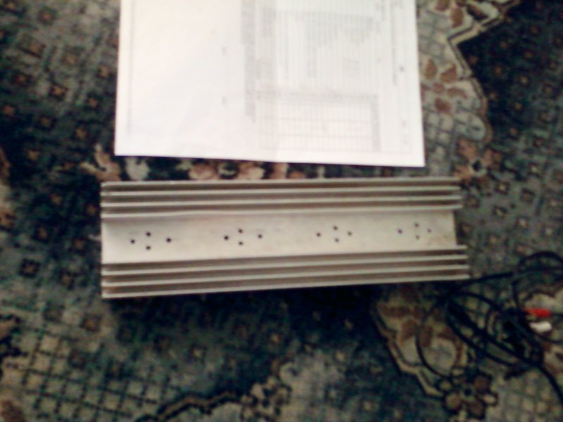

Mellékelek egy képet, és a kérdésem, hogy egy hiragát az a borda elbir nem ? mérete 33 cm hosszu. 10 cm magas és 3.5cm mély.
A La Monstre 8W-jához elég.A 20W-oshoz biztosan kevés lesz.Szerintem. A képen látható kb. négyszer ekkora de van aki 20kg! bordát ajánlott hozzá,bár ez egy másik véglet.Szerintem.
A nyugalmi áramtól függ mindkét változat esetén.
A 8W 0,6A nyugalmival elégnek kell legyen, a 20W-hoz biztos nem elég, még egy oldalhoz sem.
A 8 wattoshoz lesz .
