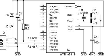

(#) totht91 válasza Ideiglenes hozzászólására (») Jún 18, 2010 /
A kondik jók; nincs zárlat.
Amúgy már egyszer építettem Igor féle infra vevőt és ott sem látta a gépem az eredeti kapcsolást hanem 200ohmot kellett kötni a d- és d+ ra

(#) Ideiglenes válasza totht91 hozzászólására (») Jún 18, 2010 /
Megnéztem az Igor féle vevőt és hát ott a rajzon nem szerepelnek zenerek. Az usb-s illesztés viszont igényli azokat a 3,6V-os zenereket.
Javasolom, hogy ellenőrizd le ponttól pontig is az összeköttetéseket. Én ugyan nem magam építettem, de nekem Topi féle programozó van. Semmi bajom nincs vele, tökéletesen működik.
Ha a zenerek megvannak, akkor én javasolnám, hogy rádugás után mérj tápfeszt a kapolásodon, úgy is, hogy benne van és úgy is, hogy kiveszed a vezérlőt, meg a másik IC-t is.

(#) abcdabcd válasza Ideiglenes hozzászólására (») Jún 19, 2010 /
Teljesen véletlenül olvastam a hozzászólásod, én is építettem igor-féle vevőt most nemrég, de nem értem, hogy mire jók, oda a 3,6V-os Zenerek, meg nekem működik anélkül is, ha te tudod, megmondanád nekem, hogy mire kellenek? Nekem amúgy annyi "gondom" van a vevővel, bár ez már lehet túlzott követelmény, hogy azt néztem, hogy elég érzékeny a vevő, viszont hogyha össze-vissza kalimpálok a távirányítóval miközben nyomom a gombját néha más jelet vesz... nemtudom a tieddel próbáltál-e ilyet, egyenesen irányítva viszont egész messziről is jó...

(#) Ideiglenes válasza abcdabcd hozzászólására (») Jún 19, 2010 /
Hogy miért is kellenek a zenerek, azt itt találhatod:
D1 and D2 are a low cost relpacement for a low drop 3.3 V regulator chip, such as the LE33. Operating the AVR at higher voltages exceeds the common mode range of many USB chips. If you need to run the AVR at 5 V, add 3.6 V zener diodes at D+ and D- to limit the voltage.
A D1 és D2 alacsony költségű helyettesítője egy alacsony esésű 3,3V-os szabályzó chipnek, úgy mint az LE33. Az AVR magasabb feszülségű üzemeltetésekor túllépi a legtöbb USB chip közös mód tartományát. Ha szükséges az AVR-t 5V-ról üzemeltetni, építs be 3,6V-os zéner diódát a D+ és D- vonalakra, hogy korlátozzák a feszültséget.
Én nem építettem meg az INFRA egységet, csak ránéztem a rajzára. Az infra vevők amúgy kicsit bonyolultabbak annál, mint amit a legtöbb ember gondol róluk. A bemeneti fokozatban van egy olyan egység többek között, amelyik megpróbál a vett jelsorozatból egy egyenletes szintű kimenetet produkálni. Ha összevissza kalimpálsz a távirányítóval, igencsak megnehezíted a dolgát.
Köszi a gyors választ! Amúgy ezt a Zener-es megoldást én az AVR309es segédletben láttam először ami az IgorPlug hivatalosan "Application Note-ként" Atmel által kiadott változata, viszont az eredeti Igor-féle kapcsolásban sincs ott a Zener sőt az én vevőm is működik úgy tűnik, szóval nem tudom, hogy mennyire kell ez oda, bár sok helyet talán nem foglal a panelon... Azt értem amúgy, hogy feszültségkorlátozásra való a Zéner csak a miértet nem értet(te)m
