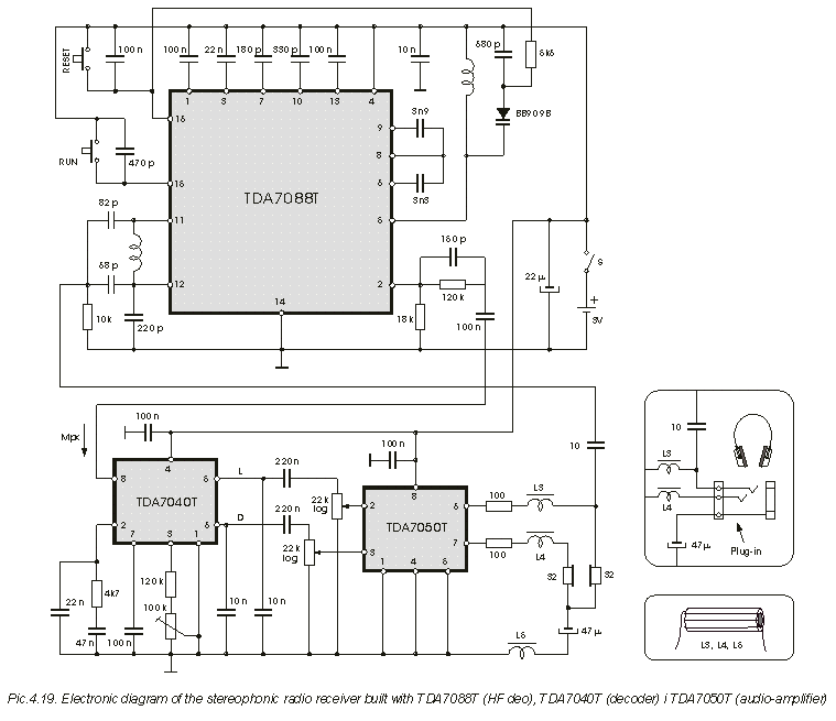

(#) Vacok hozzászólása Jún 24, 2010 /
azért a TDA7088 (CD9088) IC-vel akarom a rádiót elkészíteni, mert kaptam egy olyan kis rádiót, amit gabonapelyhekben, meg mittomén még miben szoktak ajándékként adni, és abban ezzel az IC-vel felépített rádió van.
Amúgy találtam egy kapcsolást, amiben ezzel az IC-vel stereo rádiót építettek fel.
Jah... a rádióépítéssel kapcsolatban meg fenntartásaim vannak, mert korábban a hangfrekvenciában építkeztem, és nem úgy működött, ahogy kellett volna, pedig minden jó volt, és azt mondták, hogy számít az alkatrészek egymáshoz képesti elhelyezése, úgy gondolom ez a rádiófrekire fokozottabban igaz, és ahhoz a tervezéshez már annyira nem értek.

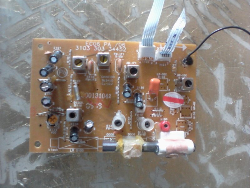

(#) koncsik03 hozzászólása Márc 5, 2011 /
Helló!
Van nekem egy rádióbol kiszedett fm-vevőm.Az lenne a kérdésem hogy ezt mivel és hogy kössem össze?
(#) pucuka válasza koncsik03 hozzászólására (») Márc 5, 2011 /
Ez láthatóan egy komplett AM/FM rádiórész. Kellene ismerni a kapcsolását, de legalább hogy miből lett kiszedve. Legalább a másik oldalról is jó lenne egy kép, hogy milyen IC van benne, abból is lehetne következtetni.
Ha nem értesz hozzá, nehéz lesz távirányítással kitalálni.
A kezelőszervek is hiányoznak, vételi frekvencia beállító, hullámsáv átkapcsoló.

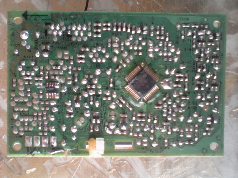

(#) koncsik03 válasza pucuka hozzászólására (») Márc 5, 2011 /
Másik oldal
(#) koncsik03 válasza koncsik03 hozzászólására (») Márc 5, 2011 /
Ja és ha jól láttam az ic tea 5757-es
Ezt nem lesz egyszerű feléleszteni. Maga az IC mikrokontroller vezérlésű, ennek hiányában lehetne PIC vezérléssel pótolni, de a programmot neked kéne megírni.
Az adatlapján levő kapcsolási rajzból ki lehet következtetni, hogy hova mit kér.
Sok sikert.
