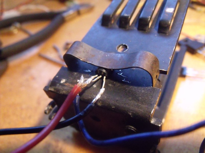

Mivel már nagyon untam az elektromágneses megoldásom, így kipróbáltam kapásból azt a 2n3055-s kacsolást, csak bu208A-t használtam. A 27 Ohm-s 47 Ohm-a, 240 Ohm-t 250 Ohm-a cseréltem. Pöcre indul, kb 10-12kV 30V-n, úgy 6-8kHz-n megy. Egy-két kérdés: Hogyan növelhetem a frekit? Melyik ellenállást érdemes változtatni? Ha nagyobb a freki, nagyobb lesz az ív is? Jah egy jó tanács senki se tapizza a primert, mert nagyon eltudja rontani a napját. Íme pár kép. Előre is köszönöm a válaszokat.

A freki növelését a menetszámok csökkentésével tudod elérni.
Igaz most a gyári tekercseket használom, azt tudom hogy ezek nagyobb hajtó feszre vannak kalibrálva(100V-300V között).
Akkor a kisebb menetszám, kisebb hajtó fesz, de nagy freki. Jó, köszi a segítséget.
Nem biztos, hogy nagyobb frekihez kisebb tápfeszültség tartozik, hisz nagyobb frekvencián nagyobb is a tekercs ellenállása.
Igaz most csak tanulmányozom a tranzisztoros rezgőköröket, de minden infó jól jön.
Persze hogy lehet, akár 12V-ról is, de ha rendes ívet akarsz akkor fűteni fog mint a fene.
(Mivel kapcsolóüzemű tápokban használják, ahol priméroldalon kis áram, pár száz mA folyik rajta, viszont 600-700V veszi igénybe) alfa007: variálhatsz a légréssel is, attól is változik a tekercsek induktivitása
