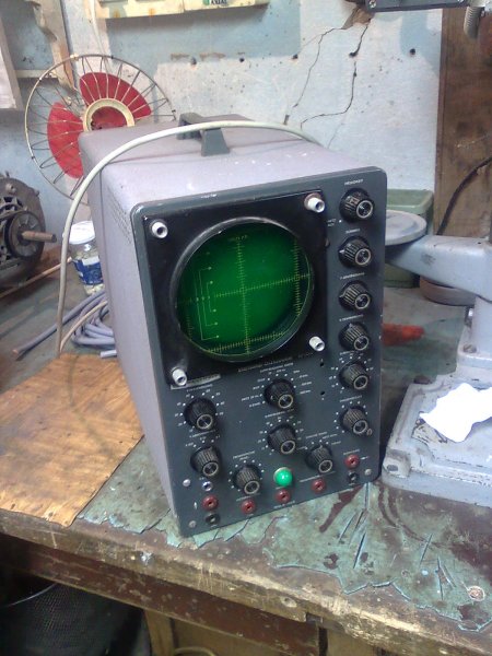

Hozzájutottam egy ilyen szkóphoz mint ami a képen van. Probléma még nem tárult fel pici amper szag van benne de a zöld pöttyöcske megjeleni a képernyőn! Szerintem a csőnek nincs baja,2 csatornás csak nem tudom még mi a baja a cső felmelegedése után pici pukkanás és egy kis ívet húz hátul? Valaki ismeri ezt a szkópot?

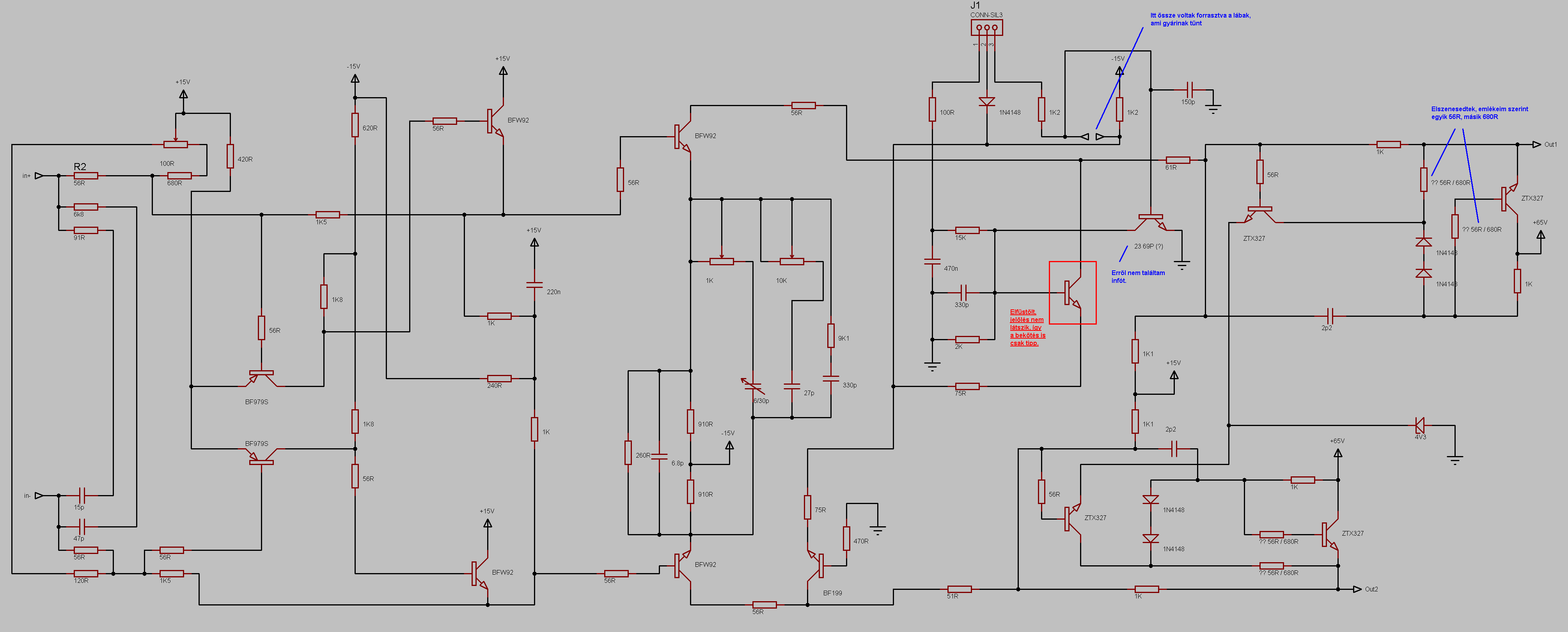

Grundig MO53-hoz nem tud valaki kapcsolási rajzot? (Másik nevén Siemens Oscillar D1004, ez a kettő ugyanaz a készülék.) A probléma vele az, hogy elszált a függőleges eltérítésem, és nem találtam itthoni forgalmazót a benne található tranzisztorra, ami ZTX327, illetve helyettesítőt sem találtam. Valami alternatív megoldást szeretnék hozzá csinálni, nemrég próbáltam egy monitorból bányászott függőleges eltérítő IC-vel (LM2435T, 125MHz), egész jól be is tudtam hangolni, de olyan fél óra alatt túlmelegedett, pedig gyári hűtőbordáján hagytam. Most átmeneti megoldásként egy IR91485 műv.erősítő van benne eltérítőként, ezzel viszont csak pár KHz-ig tudok mérni. A gyári eltérítő nyákjáról annyit kell tudni, hogy kap +/-15V-ot, és +/-65V-ot (a 15V-os ágakkal már teljesen át lehet fogni a látható tartományt), illetve a bemenő jelet 2 szálon kapja, a kettő egymásnak inverzze. Esetleg ilyen "adottságokhoz" nincs valakinek kapcsolási rajza, amiből kiindulhatok?

Visszarajzoltam a függőleges eltérítés nyákját, hogy áttekinthetőbb legyen. Felteszem ide, hátha valakinek hasznára válik.

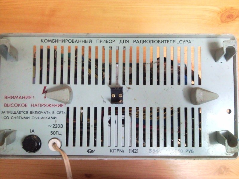

Meg tudná valaki mondani hogy,mi a típusa ennek a szkópnak?
Ez nem egy oszcilloszkóp, hanem egy összetett műszer, ami tartalmaz egy kettős labortápot, egy függvénygenerátort, és egy oszcilloszkópot.
A hátulján kellene lennie az adattáblájának, ahol a típusszám is fel van tüntetve. (gondolom)

Sajnos ott sincs sok infó
Pedig oda van írva " Kombinált műszer rádióamatőrök részére SZURA "
![]() Mondjuk ettől nem lett meg a kapcs rajz, sajnos. Üdv. |
