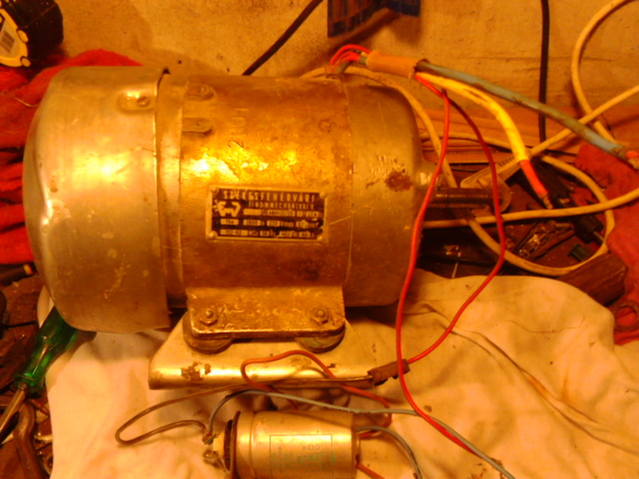

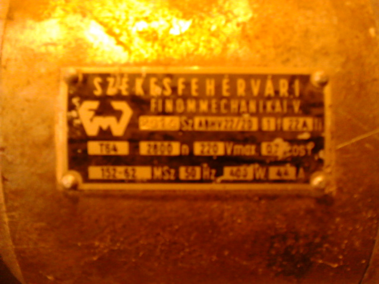

Adott egy villanymotor! A képen is látható. 5 DB vezeték jön ki belőle, nincs leégve. Mekkora kapacitású kondenzátor alkalmas hozzá? Hogyan kell bekötni, és hogyan kell a forgásirányt változtatni ezen a motoron, ez lenne a kérdésem? Természetesen 230V-ra és egy fázisra használva... A hozzászólás módosítva: Szept 16, 2014
Szia! Azt a kondenzátort NE kösd be hálózati feszültségre! Először is mérni kellene és utána lehetne kötözgetni a vezetékvégeket, de feltehetően a dupla érszigetelésű szálak a főfázis tekercshez tartoznak (vastag piros és kék szálak) a vékony pirosak a segédfázis tekercshez. Az ötödik az számomra rejtély. Indítórelés lehetett és nem is biztos, hogy kell neki kondenzátor, mert ha sárgaréz huzalból van a segéd tekerve, akkor nem kell de ha mégis, az érték 10-12µF közé tehető.
Köszönöm szépen, a mérést a főfázisvezetékek ellenállásmérésével kezdjem? A segéd-fázisvezetéken kb. mennyinek kell ideális állapotban az ellenállás értéknek lenni, a főfázishoz képest (akár %-osan is)? Hogyan oldhatom meg a forgás irányt? Kapcsolási rajzot szívesen vennék... A hozzászólás módosítva: Szept 16, 2014
Ez egy terménydaráló motor. Valószinűleg nem kell hozzá kondenzátor. Nyomógombbal indítható, de kicsi az indítónyomatéka, így csak terhelés nélkül indítható. A segédfázis ellenállása legalább 2-4-szeres, de több is lehet. Javítottam már ilyen motoros darálót, de nem méregettem az ellenállást.
Forgásirányváltáshoz bármelyik tekercs végeit meg lehet cserélni, általában a segédfázist szokták. Vigyázat! !!! Beépítve kettős szigetelésű a szerkezet. Más célra hasznosítva a motor házát földelni kell!
Kapcsolási rajzot nem lehetne mellékelni hozzá? Megköszönném... (Kézzel rajzolt kép is jó lenne) Internetes linket is szívesen fogadok! Tényleg 4 kivezetéses a motor. A hozzászólás módosítva: Okt 6, 2014
