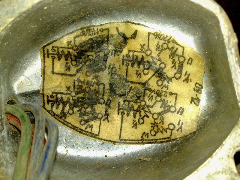

Lenne egy kérdésem.Van egy ősrégi 220/110 voltos motorom.Ezt szeretném felhasználni barkácsköszörűnek.Ez még régebben be volt kötve de nem emlékszem rá hogy is volt.Mellékelek róla képeket,hátha valaki tudna segíteni.Nekem a 220 voltos bekötés kellene. Előre is köszi.
Kiegészítésként még annit tudok,hogy egy elektromágnes volt a segéd az indításnál és a terhelésnél.Ez a relé sajnos már nincs meg,lehet-e helyettesíteni kondival és ha lehet akkor milyennel?A mellékelt kondi az jó lehet?Vagy esetleg régi centrifuga kondi?És módosítottam a képeket.Azokat is csatolom.

Ott a fotón a bekötés.Átkötés U-Y1, vagy U-Y2 között, a forgás iránya miatt.Betáp:U-X ponton. Indtás X-Y2 között. Ment volna ez Neked egyedül is... Üdv! Luki
A 220V a piros-zöld vezetékre, és az U jelzésű kék vezetékre megy. Az indítórelé tekercse a piros-zöld vezetékre és a piros vezetékre megy. Az indítórelé kimenete pedig a sötétebb kék vezetékre megy.
Na jó,de mi az az x pont?Ez okoz nekem dilemmát.Nem vagyok nagy elektromos guru.(Sőt).Mi az az átkötés?Fentebb módosítottam a kérdésemet légyszi azt még olvasd át kérlek.
Ha nincs indítórelé a piros-zöld vezetékre nincs szükség.
A 230V-ot a kék és a piros vezetékre kell kötni a kondenzátort pedig a piros és sötétebb kék vezeték közé. Mivel ez a motor nem üzemi kondenzátoros üzemre készült, a kondenzátorral érdemes sorba kötni egy nyomógombot, hogy csak indításkor legyen bekötve az áramkörbe.
Az X csak egy kötőpont, azért van, hogy az indítórelé és a bejövő vezeték ne a levegőben legyen kötve.

Ez egy régi mosógépmotor, ha nem tévedek. A dobozfedélben ott van a bekötés lerajzolva, jelölve a bekötési pontokkal. Tehát: A rövidzár lemezt bekötöd az Y1-és U pont közé. A 230V-ot az U és X pontra kötöd. A védőfőldet mindenképp bekötni a fémházra! A relés inditás az x-y2 pontokon történik. Ha ebből nem esik le a bekötés ,akkor feladom. Üdv! Luki

Kondi nem kell! A bekötést mellékelem. A zöld alatti piros vezeték nem kell, hogy ne zavarjon a bekötésben, vágd le. A segédfázist nyomógombbal kell megoldani a rajz szerint. Az átkötést az X és V2 közé építsd ki, így kényelmesen feltudod használni a kötési pontokat.
Köszi a segítséget.Most egyenlőre kondi nélkül raktam össze mert akárhogy kötöttem nem volt segédfázis.Nem indult meg,csak kézi rásegítéssel.És nincs fix iránya.Szal bármerre indíthattam.Maga a mechanikai rész meg van.De egyenlőre a kézi indítással megy a köszörű korong.Holnap ha lesz időm akkor megcsinálom a rajzod alapján. Köszi! Ha végzek vele akkor jelzem az eredményt. Üdv!
Segédfázis nélkül bármerre indíthatod. ha kondival akarod az a 3µF-s kicsi lesz hozzá. Ha nem raksz kondit rá, a nyomógombbal csak óvatosan, ha jól emlékszem ehhez a motorhoz olyan relé volt amiben volt egy ellenállás a segédfázishoz.
Igen volt benne egy ellenállás.És azt tudom hogy a relé mindig segített ha terhelve volt a motor (már ezelőtt is volt használva,de vagy 10 évet pihent).De sajna a relé nincs meg.

Akkor így pedig jobbra fog forogni ha az előző bekötést már megcsináltad. Csak a változtatást rajzoltam be!
