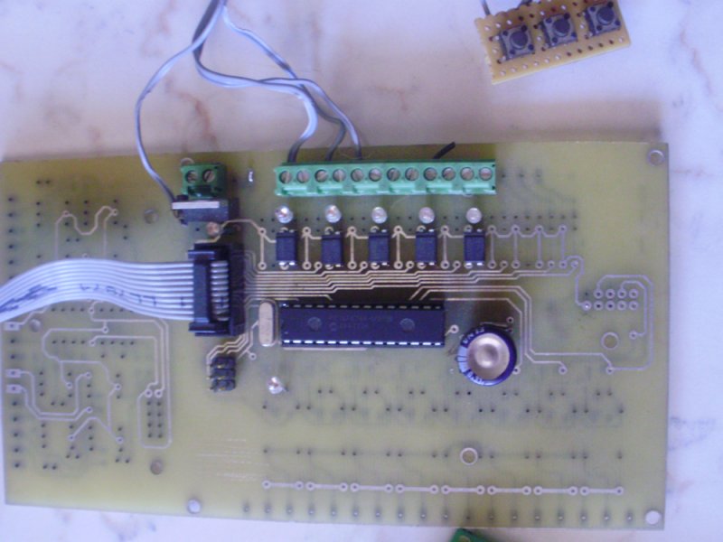

Hasonló bonyolultságu program még a PIC16F628-ba is belefér. Viszont a hőmérsékletet, ha nem mechanikus thermosztattal akarod kapcsolni, akkor analóg bemenetű Pic-et kell választani, ez célszerűen PIC16F876A. Erre van itt a topic elején, általam feltett panelterv is. PLC_876 néven. Kétoldalas. Van rajta egy két smd alkatrész is. Bp-n a Stronik-nál csináltattam, ha hívatkozol a nevére megvan a maszk-ja, szerintem 1,5-2eFt/db-ért megcsinálják. A teljes beültetett panel, ha jól vásárolsz 10e körül megáll. Optocsatolókat teszel a bemenetre leddel sorba, a kimenetre kis reléket,(ezt leddel párhuzamosan) egy LCD is elfér, tüskesor (2x5) van hely. A 2x3-as a panelban való felprogramozásra való. nem fontos használni. Nem kell ragaszkodni teljes egészében az általam ajánlottakhoz, az a lényeg a PIC lábaihoz hozzáférjél. A ki-be meneteket az említett LED-ekkel jól lehet detektálni. Előtte kell egy programot írni hozzá a PIC-re. Éppen jó topicba vagy, ez a Parsic, a kezdő számára is rövid időn belül eredményt produkál. Össze kell állítani a programíráshoz a PC-n a kellékeket, és hajrá. Először egyszerűbb dolgokkal próbálkozz, aztán a végén eljutsz a mosógép vezérlőhöz. (a PIC-ből rengetegszer kitörölheted a programot). Először mosógép nélkül ledekkel kijelezve kipróbálhatod, ha megfelel, a feszültség és áramszintek illesztése után beteheted a mosógép vezérlésének. Ezt neked kell megcsinálni, ha eléggé motivált vagy a dologban, még ma nekilátsz... A_panel_linkje
Így néz ki az előbb említett panel félig készen...
A "csatitól" balra levágandó. A "nagy kondi" 0,47F, az nem kell, hacsak nem akarsz pontos időt is. A hátulján van hely egy óra Chip-nek is. (annak használata, kezdésként nem ajánlott)
