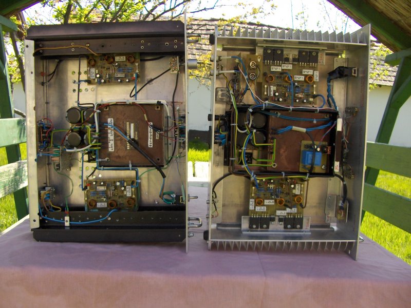

(#) Szilágyi Miklós hozzászólása Júl 26, 2010 /
Bocsánatot kérek. Lehet, hogy rosszul fogalmaztam, de egy régebbi hozzászólásban olvastam, hogy az itt fórumozók közül már valaki épített olyan quadot, aminek a rajza nekem kellene. Én úgy gondoltam, hogy pl.: BC212 helyére BC182, a BD242 helyére BD243 és a BD249C helyére BD250C kerülne, vagyis NPN-es helyére PnP-s és így fordítva. Bízom benne, hogy így már érteni fogjátok, hogy mire értettem a „fordított” kifejezést. Az eredeti tervek alapján már én is építettem számos példányt, köztük 100 illetve 200 wattosat is. Ha valakit érdekelnek ezek teszek fel róluk egy pár képet.
