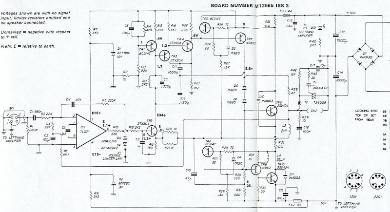

Ebből nem tudom megállapítani milyen. De szinte biztosan nem az R.Ludwigos módosítás, mert abban dupla végtranyók vannak, ami nem hiszem, hogy kijönne ennyiből.
Mindenesetre nagyon furcsállom, hogy a szöveges leírásban kétféle tranzisztorfajta is választható. Talán kétféle panel van hozzá, és azt küldik amelyiket kéred? Nagyon macerás a felső részben lévő szöveg: Idézet: „"A Kittek nem tartalmaznak : potmétert, hűtőelemeket, tekercseket."”

Ez egyike az eredeti angol nyákterveknek, az általam kért "telifóliás" változatot nem töltöm fel, hiszen már megtették mások. De talán ez a kapcsolás is érdekes. Itt már a 6,9uH-is induktivitás helyett 22uH értékű kisáramú változat van a rajzon. A rajz sajnos nem makulátlan minőségű de kis munkával használhatóvá tehető.
