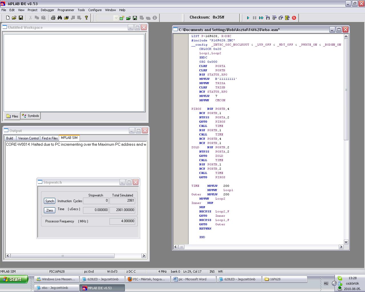

(#) mrobi válasza kissi hozzászólására (») Aug 5, 2010 /
Csináltam képet. Igazából azzal van bajom hogy nem látom hogy hol tartok. Tehát nyomkodom az F7-et de nem látom hogy hol tartok. Mellékeltem a forráskódot is.
(#) kissi válasza mrobi hozzászólására (») Aug 5, 2010 /
Én úgy látom, hogy nincs projekted...ha csak az asm fájl-t akarod nézegetni, az úgy nem megy!
és tudnál segíteni ebben a projektben. Mert én csak 5.7-el dolgoztam idáig. És az kicsit más mint ez.
Projekt --> New -> adj meg egy nevet és egy könyvtárat ( abba a könyvtárba másold be az asm fájlt is!
Configure --> Select Device --> válaszd ki a kontrollert!
Configuration Bit --> állítsd be a paramétereket ( szimulációhoz ez nem teljesen szükséges, de adott esetben a WatchDog-ot vedd ki! )
View --> Project --> megjelenik egy ablak!
Source Files ( az ablakban ) --> jobb gomb --> Add Files --> keresd meg az asm fájlt (ez hozzáadódik az előző ablakhoz, ha szükséges, akkor jobb egérgombbal rákattintva tudsz alapértelmezett számrendszert is változtatni! )!
Ezután Ctrl + F10 és ha megjelenik a BUILD SUCCEEDED felirat, akkor kezdheted a szimulációt!
Köszönök szépen mindent. Neked is meg annak még aki segített. Sikerült rávezetnetek hogy hogyan lehet beállítani.
Köszönöm még egyszer!
