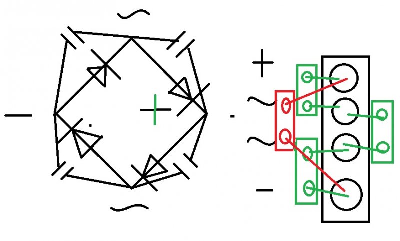

Összegezve amit tennék:
- Graetz minden egyes diódájára 1-10-47nF kerámia kondenzátor (tetszés és kísérlet szerint, pláne ha gyors kapcsoló diódák vannak benne!)
- Elő/vég panelekre tápbecsatlakozásra, végIC-hez fizikailag közel (bár gyanítom itt van) pár száz nanó.
- Nagy impedanciás körök árnyékolttal kötve (gain, tone stack, fetek gate jára menő dolgok, kifejezetten a bemenet!)
Kb így kezdeném, kíváncsi lennék mit mutat így!
(#) magitor válasza ZSozsóó hozzászólására (») Aug 1, 2010 /
Oké, köszi akkor nekiugrok, viszont a graetz hidam 4 lábas jószág arra hogy kellene feltenni?
(#) ZSozsóó válasza magitor hozzászólására (») Aug 1, 2010 /
Abban is csak 4 dióda van, nem? Lábkiosztást meglesed hogy van, hol vannak a diódák és oda. :yes:
Így kellene akkor?
Nem egészen stimmel a kapcsolási és a terv a jobb oldalon, nézd át! Ha csak ránézel, a két váltó között neked van egy kondi, ami a kapcsolásin nincs pl...

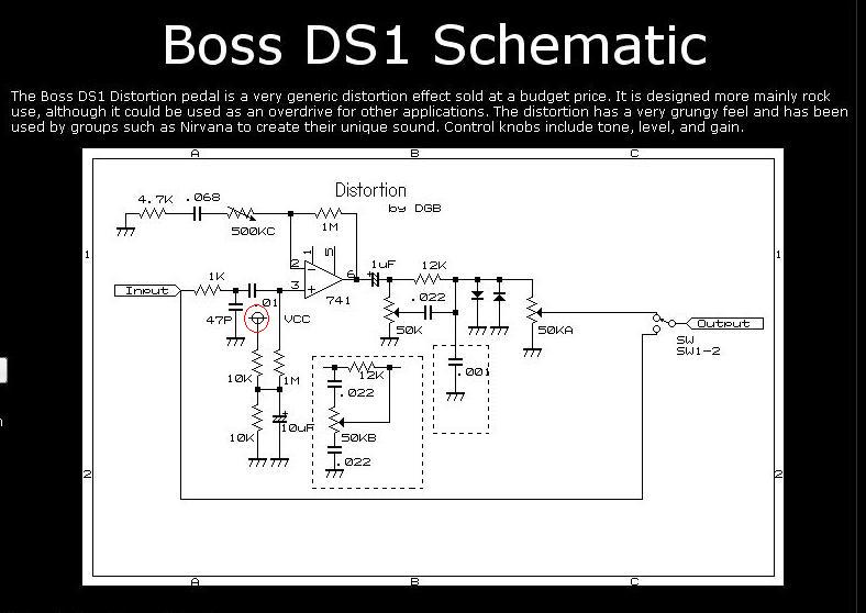

(#) skero hozzászólása Aug 6, 2010 /
Tisztelt fórumtársak! Szeretném megépíteni a mellékelt kapcsolást ,de nem tudom mit jelent a szaggatott vonallal rajzolt rész és az a pont amit pirossal bekarikáztam azt hova kell kötni. Ha valaki tud segíteni azt megköszönném. Esetleg valakinek tapasztalat ezzel a torzítóval? A diódáknak megfelelne 1N4148?
(#) ZSozsóó válasza skero hozzászólására (») Aug 6, 2010 / 1
A bekeretezett rész egy modifikáció a tone potira és annak áramkörére. Ha megnézed, láthatod az eredetiben a 12k-s ellenállást meg az 50k-s potit, egyszerűen ki van egészítve pár alkatrésszel.
Diódának használhatsz bármit, sőt kísérletezz a példányokkal, szilícium, germánium, led, ezek keverve (egyik irányban ez a másikban az), amelyik bejön A kapcsolás maga működik, megannyi distortion alap áramköre, igazából egy "koszos" hangú csövest meglökni való , de jól meg tud szólalni bármin.
Amit pirossal bekarikáztál az a pozitív tápfeszültség. 741helyett szerintem használj valami modernebb műveleti erősítőt, de persze azzal is teljesen jó, kicsit tompább lehet a hangja, nem annyira sarkos/fuzzos, mintha TL071-et használnál, ezzel is kísérletezhetsz bátran!
Zsolti
(#) gking228 válasza skero hozzászólására (») Aug 6, 2010 / 1
Előre leszögezem, ez nem a Boss DS-1. Nekem megvan az eredeti szervizkönyve, kapcsolási-, beültetési rajzzal együtt. Ha gondolod, elküldöm.
A többit már elmondta az előttem szóló kolléga, mire észbekaphattam volna, hogy válaszoljak
Sok sikert az építéshez!
