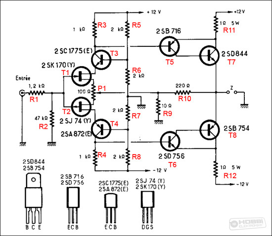

Naa, vééégreee, müködik, és az crc szürést nem is tettem bele, a trafót kicsit összeszorítottam, de lett egy másik baj, mégpedig , hogy az egyik oldal kimenetén negativ fesz van, és az 5 wattos 1ohm-os ellenállások még mindig melegednek, sőt a táp panelben a diódák is.
Van ötlete valakinek hogy miért lehet negatív fesz a kimeneten ?
(#) Doncso válasza thedespot0 hozzászólására (») Aug 29, 2010 /
Lesz ott más probléma is nem csak a brumi. Az 1ohmos azért melegszik, mert nagy áram folyik rajta, ami attól van , hogy az egyik végtranyó/fet átereszt, vagy nyitva van teljesen az egyik, vagy már zárlatba is ment. A negativ fesz is erre utal a kimeneten, el van billenve. Vagy a trimmer nincs jól beállítva. Egy rajzot azért rakhatnál be, mert nem is tudom konkrétan melyik kapcsolás ez.
(#) thedespot0 válasza Doncso hozzászólására (») Aug 29, 2010 /
hiraga Ez a link, a kapcsoláshoz, a tranzisztorokat és a két fetet kimértem, ami nem volt jo cseréltem, egyébként ezzel tisztában vagyok, hogy félre van billenve, de egy ennyire egyszerü kapcsolásnál ennyi baj lehet, lehetséges azért ment tönkre a félvezető mert az előző bekapcsolásnál valami hiba volt a trafoval.?! De azon a penelen melegszik az ellenállás ami szól! De mindkét ellenállás, és az irás rajta el van szinezödve is már. olyan meleg volt hogy mikor hozzá nyomtam az ujjamat és az nedves volt sistergett
Hát, azt , hogy miért ment tönkre nem tudom, nem látok oda. Nem tudom mit kellene megnézni, kifogytam az ötletből. Gyanítom ez a jobbra balra helyettesítősdi sem jó, mivel az ellenállás értékek az adott félvezetőkre vannak kiszámolva, nem a helyettesítőkre, de ez csak az én véleményem.

(#) thedespot0 válasza zsozso72 hozzászólására (») Aug 30, 2010 /
Jó reggelt, köszönöm szépen, még várok az iskolára ott majd kimérjük szkóppal rendesen, és ott többen fölé ülünk, hát ha ott tudunk valamit csinálni, BD249 BD250 a végtranyó jelenleg, de sztem ezek haldokolnak... úgy fűt mint egy kályha, sőt még jobban, ennek a bordának a kettöt el kéne birnia, félamperes nyugalmival, ahhoz képest hogy az egyik meg ugy meg égetett... meg az ellenállás is...
A meghajtókat szeretném cserélni majd 2SB647 illetve 2SD667 -re.
(#) Doncso válasza thedespot0 hozzászólására (») Aug 30, 2010 /
Ha szól, de fűt mint atom, akkor nagyon nyitva vannak a tranyók, azaz nagy a nyugalmi, mérd csak meg. Bár mivel ez A osztály, ne csodálkozz, hogy fűt. Meg kell mérni a nyugalmit.

Újabb kérdésem támadt a Hiraga-szörnnyel, csatolom a képet, TINA-val szimuláltam, a trimmer 100 ohm-os a gyári kapcsolásba , szimulátorban 470 ohm-osat raktam bele és az 1 kohm-os ellenállások helyett 390 ohm-ot raktam bele, és igy a nyugalmi nem két amper, és szerintem ezért melegedett ennyire az az ellenállás, de ezekkel az alkatrészekkel is ugyan annyi lesz az erősítése? De a szimulációban 10 volt egyen fesz van a kimeneten, ez a valóságban nincs így... De mértem a nyugalmi áramot ma és 1.8 amper volt és csak 200mA-t lehetett a 100 ohm-mal szabályozni.

(#) CHZ válasza thedespot0 hozzászólására (») Szept 6, 2010 /
P1 potival állítsd be a kimeneti DC-t .
További szimulációkhoz terhelés is kellene a kimentre .
