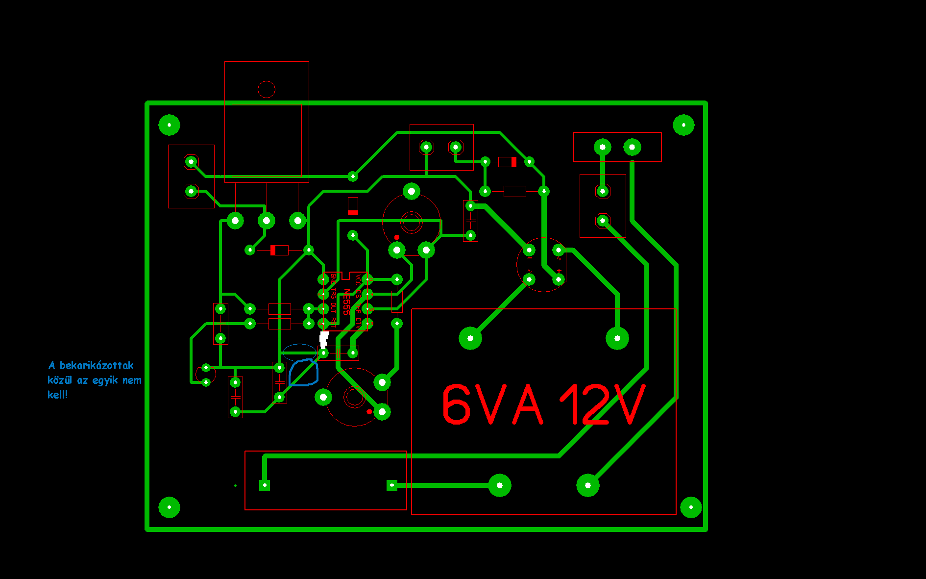

hy megépítettem az áramkört de vmi nem jó a gratz hid melegszik sejtéásem szerint vhol zárlat van de hol???
ebben kérném segítségeteket
Rövidzárlat van az 555-ös IC-nél. A Vcc a Reset lábon keresztül össze van kötve a földdel. Szerintem a Reset láb meg a kondenzátor közötti kis összekötést kell megszüntetni.
latok meg egy kis erdekesseget, bal also sarokban a ket kondi ami parhuzamosan van kötve, a jobbra levö kondihoz van kötve. De MINDKET laba, tehat ott is van valami kubanc, igaz szerintem nem e miatt van zarlat, de nem fog muködni!!
Ha nincs meg, hogy mire gondolok, irj es akkor bekarikazom es elkuldom a kepet
Tessék.
A hibás vonal ki van radírozva painttel.

Szerintetek PCB kapcsolását érdemes megépíteni? http://torolt_link6/webtartalom/kapcsolasok/sch_pcb.htm Nekem is szintén kutyusoknak kell mert itthom anyum szidja mindig őket, hogy a kertbe bemennek és kikapálnak mindent, de már az udvarban füvünk sincs Haragudni meg nem tudunk rájuk mert utána meg annyira aranyossak Kép: Hivatkozás
Én is próbálkozom villanypásztor építésével. Sajnos eddig még csak negatív élményekkel. PCB oldalán található kapcsolással indítottam ezzel. Van rajta egy kondenzátor amihez nincs érték írva, megtenné valaki, hogy megmondja ez mekkora lehet? Hja egy kép Eagle3D-vel (csatolva)

Multkor irtam hogy, 4.7uF.....10µF -ig. Én javasolnám 4.7µF -os értéket! Üdv!
Köszönöm ez kerül bele!
(elöbb született a hozzászólás mint a PÜ) Lehet Oldman kapcsolását is megrajzolom Eagle-ben, aztán amelyik egyszerűbb lesz azt építem! Köszönöm szépen!
