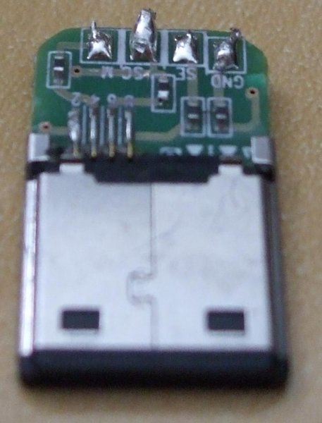

Olyan problémám akadt, hogy egy Samsung headset ( konkrétan S5230-as telefon gyári hs-je ) a csatlakozőnál tönkrement, és néha nem működött a hangszórója. Én arra gondoltam, hogy megtörhetett a vezeték a csatlakozónál. Szétszereltem, hátha meg tudom csinálni ( elvégre már úgyis mindegy neki ), és egy 2oldalú nyákkal találtam magam szembe. A csatlakozó keskenyebbik oldalánál 4, a szélesebbnél 3 helyre lehet forrasztani. Van 1 piros, lila, zöld, kék, fehér, fekete kábel, egy szövet szerű förbefonva és egy tekercselő huzalra hasonlító szintén körbefonva a kábelek körül. Sanos nem tudom, melyik kábel hova vezet, de gondolom ez minden gyári samsung headsetnél megegyezik. Valaki tudna segíteni, hogy mit hova kössek, és esetleg ha elrontom, tehet-e kárt a telefonba? Előre is kösz: Lecsó
Ezt a linket találtam! Nézd végig a listát, a Te telefonod is a kompatibilis modellek között van. Ez sajnos csak a csatlakozóra vonatkozik, tehát azt még mindig nem tudjuk, hogy melyik színű kábel hova kötendő. Ha megblankolod őket, akkor a földhöz képest méréssel a hangszorókat mondjuk meg lehet kapni, talán a mikrofont is. Akkor már nincs más dolgod csak visszaforrasztani mindent a helyére! Remélem tudtam segíteni!
A másik ötletem az , hogy SR és SL az speaker left és speaker right. A fekete kábel az lesz szerintem a GND. Ha veszed a multidat és a földhöz képest kezded méregetni a szálakat, ellenállás mérő állásban, akkor amelyeken 8,6 ohm körüli értéket mérsz az lesz a hangszoróké. Kb. ennyi az impedencia.
Én a piros és a fehér szálakra gyanakszom, szerintem a piros lesz az SR, a fehér az SL és a fekete a föld (GND), de mindenképpen mérd meg őket!
Kipróbáltam az összes lehetőséget, de nem mutatott egyiknél sem ellenállást.
Szia! Eléggé gagyi megoldás, de próbáld ki, hogy a telefonon elindítasz valami zenét, és odapróbálgatod a forrszemekhez a vezetékek végeit, és ha szól mind a 2 hangszóró, akkor 3 vezeték már meg is van, ezenkívül az M+, M- az a mikrofoné. Marad még SE, SC. Feltételezhetően abból SE a nyomógomb (switch enable), a másikban még ennyire sem vagyok biztos. Neten rákeresve van olyan találat, hogy a két hangszóró közösített vezetékén (GND) van egy leágazás, amire egy kondenzátor van kötve és a kondi másik lába meg megy a csatlakozóra, gyanítom SC, mint speaker capacitor. Úgy tudod tesztelni, hogy melyik vezeték a nyomógombé, hogy valaki felhív, közben próbálgatod a vezetékeket és nyomkodod a gombot. Amikor létrejön a vonal az a vezeték a gombé. Ha az megvan, akkor a mikrofon vezetékeit kell megkeresni, ott meg annyi, hogy beszélsz a mikrofonba, miközben a két drótot próbálgatod.

Nos az a helyzet, hogy ezzel nem éri meg szenvedni, hidd el nem akarlak lebeszélni róla, de 2000Ft ért lehet venni újat, gyárit pl piacon. Ha még rá is jössz melyik szín hova kapcsolódik, sem fog 1 hétnél tovább élni (jó esetben), ugyanis a forrasztásod törni fog és idegesítő lesz hol szól, hol nem szól beszélgetsz és nem hall mit mond a másik stb. Egy headset folyamatosan nyúlik, beakad, leesik, ütődik még ha picit de akkor is mondhatjuk "erős" igénybevételnek van kitéve, főleg a csatlakozási pontoknál. Én nem szenvednék vele a helyedben. Annyira vékony kábellel vannak húzva ezek a fejhallgatók, headsetek, hogy ha elkezded forrasztani tutira úgy meggyengül benne a réz, hogy törni fog. ? Már ha csak rezet tartalmaz a vezeték. ? ki tudja.... Ugyanis ezt már ötvözik további üvegszálas huzalokkal, speciális kábel jól tud tekeredni-csavarodni. De a forrasztást nem hiszem hogy 1 mp nél tovább bírná.... üdv
