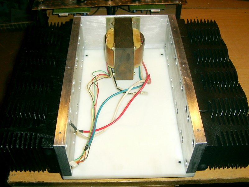

Az L-idomom szélessége 220 mm, és a vastagsága pedig 6 mm. Ez nem lesz jó?. Gondolom azért mondod hogy ne tegyem a két oldalt egy L-idomra, mert túl nagy lesz a hő fejlődés a két oldalnak, és az L-idom nem lenne képes át adni ekkora hőt már a nagyobbik hűtőbordának. Jól gondolom?, vagy nem?.
Teljesen igazad van, hogy nagy fantázia, és kreatív készség is kell a paneltervezéshez, de én nem szoktam programokat használni, mert nekem túl sok ideig tartana még meg rajzolnák bele egy egyszerű áramkört is (ugyan is nem értek hozzájuk), és nem is szeretem őket, sokkal gyorsabban meg tudom csinálni papíron azt a nyomtatott áramkört mint egy programban. A osztályú erősítőm még nem volt, azért szeretném most össze rakni a Dozt, hogy legyen. Már össze raktam így hálóba tesztelés ként és nagyon tetszett a hangja amit produkált, pedig még meg sem építettem hozzá a stabilizátor egységet.
Ez sok mindentől függ , elsődlegesen hogyan szereznéd azt a sok bordát össze építeni , azoknak milyen felület lesz amivel csatlakoznak meg mennyi csavarral fogatod őket fel egyenként , meg mire ?
Az ilyen összeállított hűtő bordánál nagyon nagy figyelemmel kell dolgozni mert nem biztos hogy a végeredmény az az is lesz amire számítasz /egy pici technikai háttér kell hozzá a vasas szakmából / A lényeget tekintve Alkotó már leírta neked , itt a Hő amire igen csak alaposan nagy gondot kell fordítani , annak a megfelelő elvezetésére , itt ebben az esetben meg különösen a sok pici bordából varázsolt egy egységet képviselő bordára. Csak érdekesség képen megemlítem , nálam az L idom az 9mm - ről megy 10 -re ez is csak azért annyi mert a TO3 -as Tranzisztorok lábai éppen hogy át érnek ezen a 9mm -en + a panel még hozzá 1,5 mm .
Minden kis hűtőbordát legalább 3 csavarral fogatnék fel egy U alakú 3 mm-es alumínium lemezhez. Az alumínium lemez magassága 16 cm, és a két széle pedig 28 cm, erre jönnek fel a kicsi hűtőbordák, amik 16 cm magasak 3 cm széles, és 3 cm hosszú.
Pont ezért kérdeztem mert gondoltam erre a dologra hogy valami vékonyka lemezt szeretnél felhasználni , ezt ha lehet inkább ne !
Sajnos mindig magam kell ismételni meg már - már kicsit furcsa is lehet hogy mindig magam úgy mond fényezem de nincs szándékomban , csak példa kép mutogatom mindig az általam épített DoZ -t Nem pont a külsőségekre szeretnék utalni mert az olyan amilyen de azért remélem van benne némi jóra sikeredett megoldás amit talán lehet példának tekinteni egy után építésnél . Pont itt erre az összerakott bordára szintén egy jó példa ami nálam bejött és szépen jól végzi a feladatát : Bővebben: Link A 10 darab önállóan sem kicsinek mondható borda az egy szép méretes 20mm -es ALU lapra lett fölcsavarozva , ez nem csak azért jó hogy jó nehéz legyen de arra még jobb eredményt nyujt hogy a hőt szépen egyenletesen közvetítse,elosztja a bordákra . ![]()
Más kép nem tudom meg oldani, így is elég lesz meg hajtani azt a 3 mm-es lemezt U alakúra, hát még ha vastagabbat tennék, azt már meg sem tudnám hajtani, nem beszélve arról hogy azt sem tudom hogy honnan lehetne ettől vastagabb lemezt be szerezni. Ha volna is olyan vastag alu lemezem mint amilyet te használtál fel, nem tudom hogyan lehetne meg oldani hogy U-alakú formát vegyen fel, ugyanis azt biztos nem lehet meg hajtani, valami más technikát kellene alkalmazni hogy ki jöjjön nekem az az U-alak. Már megint el keseredtem hogy nem lesz elég az a 3 mm-es alu lemez, a múltkor az volt a baj hogy nem volt elég a hűtőfelületem, most meg ez. Szerintem át adja az a hőt a többi kicsinek ha jól rá fogatom őket, és hő pasztát is be préselek közéjük, de lehet hogy tévedek
A lemezhajtás egyébként sem túl jó ötlet.
Egyenletesen hajtani csak géppel lehet. A satu, szögvas, kalapács, nem lesz egyenletes. L aluprofilt kell beszerezned.
A tiéddel az lesz a gond hogy a hátlapon lévő bordák szinte semmi hőt se fognak elvezetni. Hacsak nem teszel jó vaskos U profilt mint ahogy a többiek is javasolják. Hidd el ha tehettem volna akkor én is raktam volna jó vastag lemezt a bordák alá. Igaz igy sem olyan rossz de lehetne jobb is és melegszik rendesen. Most már be van kapcsolva legalább 2 órája de lehet hogy több és most 58 fokos. A két oldalt meg mindenképp rakd külön a két oldalára mivel ott lesz a bordák nagy része. Amúgy ahogy én nézem azokat a bordákat szerintem kevés lesz, de ezt például CIROKL jobban tudja, nekem is ő segitett hogy menyi bordát tegyek. Üdv. ![]()
Szeretnék segíteni Neked egy kis hőelmélettel, hogy megoldódjon az erősítőd hűtés problémája. Az a gond a vékony lemezzel, hogy nem olyan jó a hővezető képessége mint egy vastag lemeznek. Biztos láttál már olyan hűtőbordát ami vékony lapokból áll. Ez az impulzus-szerű hőhatás kialakulása ellen jó, mert hamar fölveszi a meleget és hamar le is adja. Ez csak a picike ideig fennálló nagy hőt vezeti el, ezért vékony lapokból álló borda van a számítógépek prociján, és a B osztályú "olcsó" erősítők végfok IC-jén. De egy "A" osztályú erősítőnél nagy mennyiségű hő termelődik, amely konstans, és állandó hőmennyiség, amelyet csak vastag lemezzel tudsz elvezetni, mert minél vastagabb egy lemez, annál jobb a hővezető képessége. Gondolj arra, hogy milyen nehéz egy SMD heggyel szerelt pákával egy hegesztő kábelt megforrasztani. Az is emiatt van, mert a vastag drótnak sokkal nagyobb a hővezető képessége, mint az SMD hegynek, nem tud annyi hőt termelni, amivel meg tudnád olvasztani az ónt, mert egyszerűen elviszi a meleget. Tehát a javaslatom az, hogy próbálj meg minél vastagabb alu lemezt szerezni (a réz még jobb volna) és ne is próbáld meghajlítani, mert a borda nem fog rá felfeküdni, és olyan mintha rajta sem lenne, mert nem érintkezik a felülettel. Ez a másik dolog ami nagyon fontos, hogy a hőátadó felületeknek is tökéletesen síknak kell lenniük, mert nem tudnak érintkezni egymással ha görbék. Remélem nem veszed rossz néven, hogy ezt így leírtam Neked és szívesen veszed a tanácsaimat. ![]()
Bocs de én nem mondtam hogy nem elég csak a 3mm -es az ide nagy valószínűséggel kevés , ebben az esetben ha a dobozolásod két oldalát és a hát lapját egy felületnek szeretnéd .
Tegyük fel a két panelt a doboz két oldalára tervezed akkor a hát lap az semmit nem fog érni mert a 3mm -es lemezen szinte semmi hő nem fog átmenni oda , ha viszont pont fordítva lesz a hátlapon a két panel akkor meg az oldal lapok lesznek hidegek és így értelmetlen . Idézet: „Kanoc86-nak az erősítőjében a hűtés se úgy van meg oldva ahogy látom hogy van egy vastag alu lemez, és arra csatlakoznának fel a többi kis hűtőbordák, neki egy nagy hűtőborda van, és arra csatlakozik fel még belülre egy kisebb és még is elég” Neki elég mert azok a bordák egyenként is szép méretesek és a külső és a belső bordák fedésben vannak elhelyezve , köztük egy lemezzel , ez így működik . Szerintem van sok megoldás , de mindhez kell drasztikus anyag meg hűtő borda amit felhasználsz. Arra törekedj hogy minél kevesebb darabból legyen összerakva az a mennyiség amire itt szükség lehet , a tapasztalatok alapján kilehet jelenteni hogy a DoZ-hoz ha oldalanként betartjuk az 1,7 A -os nyugalmi áramot akkor kell neki az oldalankénti 3-4 ezer cm2 -es hűtő felület , ez azt jelenti hogy az ösz mennyiség 6-8 ezer cm2 . ![]()
Köszönöm a tanácsokat, akkor meg próbálok be szerezni valahonnan egy vastagabb alu lemezt amire majd fel rakom a többi kis hűtőbordát. Nem veszek én semmit rossz néven Gery78, hanem sőt örülök hogy ennyien próbáltok nekem segíteni, hogy nehogy valami baromságot csináljak amit később meg bánék. Még egyszer köszönöm a segítséget. Most fel veszem a kapcsolatot egy pár haver el hogy nincsen e nekik valami vastagabb hűtőborda. Szerintetek milyen meg oldást kellene ha sikerül is be szereznem egy vastagabb alu lemezt, hogy U-alakot vegyen fel, és a két oldala és háta is fel vegye egyenletesen a hőt?.
Idézet: „ha sikerül is be szereznem egy vastagabb alu lemezt, hogy U-alakot vegyen fel, és a két oldala és háta is fel vegye egyenletesen a hőt?.” Nem fontos miden áron az U alakhoz ragaszkodni , bőven elegendő sőt mi több jobb is lehet ha a doboz két oldala csak a hűtő felület így egymástól független lenne a két oldal . Azzal sem nincs gond ha viszont egy hatalmas felületet csinálsz mint nálam is látható , de nálam is csak kompromisszum volt valamit valamiért alapon / akkor olyan bordákat tudtam szerezni így ebből lehetett gazdálkodni / Sok esetben rakok össze több darabból nagyobb hűtő felületet , és mondhatom még nem volt gondom , bár rám jellemező a túlméretezés de ebből nem lehet gond , inkább a több mint kevés ! Ha gondolod ebben tudok segiteni , van 20-30mm -es ALU lemezem bőven . Egy pár példa : Mini méretben Egy kicsit több Még több Leg több |
