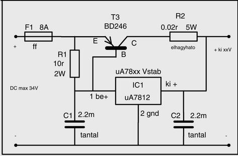

Pár butának tűnő kérdés: a mellékelt képen látható kondenzátorok értéke mekkora? az mikron akar lenni vagy milli? és az ellenállások értéke? Valamint akkor most ez a kapcsolás, hogy is működik? A tranzisztor értem, a kondikat értem, a biztosíték világos, és az IC bemenete illetve a testelése is világos, annyit nem értek, hogy ha az IC 12 V "állít" elő, akkor a tranzisztor által átengedett áram feszültsége nem zavar be a képbe? Vagy az IC rá korrigál úgy, hogy ha több feszültség van a tranzisztor után, akkor azt leszabályozza magán keresztül?

Szia! Az általad mellékelt tápegység-(Bővebben: Link)-ben a szűrőkondenzátorok 2.2µF-( mikro )-osak lesznek. ( Tantál kondenzátort azt hiszem max 100µF-ig készítettek, amíg gyártották. )
A Kapcsolás a következőképp működik: Kis terhelésen a ( 1A alatt ) a T3 tranzisztor lényegében zárva van, mert az R1 ellenálláson nem lesz elég feszültség a tranzisztor kinyitásához. Az R1-en átfolyó áram növekedésével a T3 tranzisztor is kezd kinyitni és a kimenő áram egy részét átvezeti magán, mintegy árveszi a terhelő áramot az IC-től. A T3-tranzisztoron sokkal nagyobb áram is folyhat mint az uA7812-őn, mert az R1 - IC által létrehozott feszültségosztót "zárja rövidre", az R1-en létrejövő nyitófeszültségtől függően. A C1-C2 a kialakuló feszültségeket szűri meg. Az R2 a tranzisztoron átfolyó áramot korlátozza. Bár kicsi értéke nem egészem erre utal. A 8A-s biztosíték ( F1 ) értéke alapján, KB: 6-7A lehet a tartós kimeneti árama a kapcsolásnak.
