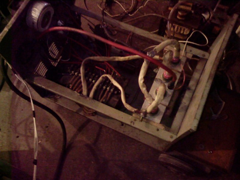

Szia.Nem kicsit szikrázik.Rendesen mintha nyomnád a ravaszt.Amit észrevettem hogy a tolómotor nincsen leszigetelve a kasznitól.És hogy a t-motorra van egy vastag testkábel kötve.

A rámenő vezekékeket jelöld meg rajzold le fényképezd le és ha kell csak ezután vedd ki . Aztán méricskélheted hogy össze van -e égve vagy sem. A belsejéről a gépednek rakhatnál fel képet az sokat segítene.
Szia.Csináltam képeket.Amugy egyszerüen nem tudok vele normálisan hegeszteni.Amikor ivet fog nem adja le az áramerőséget rendesen,csak utána ha tovább nyomod.Kilódás igy valamit meghegeszteni.Ha sok drótot adsz neki,az a baj,ha keveset az.Középut van "néha".Akkor működik megfelelően ha pl:heftelsz egymás után kb 4et és utánna jó.Ha abba hagyod és ujra kezded cseszhetedCsak durrog löki azt a k--a drótot.........Ma már ott tartottam szétvágom.. Na meg hogy akkor is ivet fog ha nem nyomom a gombot,az kész.És kajakra mintha hegesztenél.Nem csak szikrázik.Nézd meg a testkábelt igy mókolták össze. A testkábel is vagy 6méteres volt,de valahol azt hallotam ha rövidebb a test kábel jobb"némelyik gépnél",ezért megfelezte.Szerinted jobb lett háhá,semmi . Ja ha a gombot nyomod nem kattan semmi,csak akkor bug a gép.Szerintem valami összevan ott mókolva de rendesen,csak nem tudom mi.Ez a gép beépitett munkakábeles volt,meg a motor is a kinai féle volt benne.Csak az előző tulaj átalakitotta.Mit lehet ezzel kezdeni??

A tolómotoron kell is lenni kábelnek Viszont ha jobban megnézed akkor az előtoló motorod egy lapra van szerelve ami viszont műanyag távtartókkal van szerelv és az bizony szigetel Csak nem értem miért a test van rákötve
Szia az előtoló motor ugy van felszerelve hogy lett a dobozhoz hegesztve,egy laposvas és azon van fent két csavarral.Nincsen a motor és a burkolatt között szigetelés.A testkábel ami rá van kötve a motorra,annak a másikfele azon az aluminim lapon van.Diódán?Nem tudom minek hivják.Amin a motor van test hová kell kötni?Ja igen a motorból is jön két vékony kábel,az egyik ugyanoda az aluminium lapra van kötve a barna szinű,a másikat nem néztem hová van.Székesfehérvári vagyok,pontosabban onnan 20km-re lakom.
Bent a melóhelyen néztem,hogy ott elvan szigetelve a t-motor a géptetstől,és nincsen rajta test kábel sem.Na de hogna elszigetelném a motort a doboztól,akkor a testet is ami rajta van le kéne venni ugye?Egyáltalán kell oda az a test a motorra?
Mágneskapcsolót ne keress benne,mert a tolásszabályzó kártyán van egy triac, az kapcsolja a főáramot. Ettől a géptől csodát ne várj, komoly beavatkozást igényel a használhatóvá tétele. A tolómotor cseréjének akkor lett volna értelme,ha a hegesztés céljára szolgáló trafótól függetlenítették volna, magyarán egy önálló trafóról kellett volna táplálni.Mivel a hegesztéskor folyó áram a gyengécske főtrafón jelentős feszültségesést hoz létre,ennek köszönhetően a tolómotor fordulatszáma-és ezzel együtt a huzalsebesség is- csökkenni fog.Ha csökken a huzalsebesség,akkor csökken az íváram is. Az áram csökkenése következtében a trafó szekunder feszültsége ismét emelkedni kezd, emiatt aztán az előtolás ismét gyorsul. Elvileg a folyamatnak stabilizálni kellene a hegesztési folyamatot,de mivel a mechanika mindig késve reagál a villamos változásokra,emiatt aztán lengés jön létre. Azaz a stabilizálás helyett destabilizálja, a hegesztési műveletet. Én már néhány ilyen kis masinát átalakítottam hogy használható legyen, de volt olyan is,hogy csak a doboz és a tolómű maradt meg,minden más cserélve lett. Ezek a gépek azért ilyen olcsók,mert igazából csak heftelésre valók,folyamatos hegesztésre nem igazán. A gyártó nem tesz bele drága pufferkondit, nem foglalkozik a tekercsek közti csatolás maximalizálásával, ha épít bele szűrőfojtót,akkor annak a jósága az adott áramkörben esetleges. Volt olyan eset,amikor a fojtó eltávolítása oldotta meg a problémát. Nehéz lesz ebből a gépből jó masinát csinálni-de nem lehetetlen.
Amit viszont érdemes lenne megnézni, az a polaritás. A munkakábelen kell lennie a pozitívnak,a testkábelen a negatívnak. Ha a gép porbeles huzalra készült,akkor a polaritás fordított, tehát a test a pozitív és a munkakábel a negatív. Tehát ha védőgázt használsz, akkor a munkakábelen pozitívnak kell lennie. Ezt ellenőrizned kellene.
Szia.Nekem csak heftelni lenne jó vele,karosszériát vékony lemezeket.Semmi többre nem kéne,de sajnos még azt sem lehet vele igazán.A drót sebbeség is az egekben van........Nem tudom mit csináljak.Ahogy irtam a motor nincsen elszigetelve a doboztól,és valami testkábel is rá van kötve hmm.Ha megkérdezhetem mennyibe kerülne használhatóvá tenni ezt a gépet?Csak heftelni,semmi több.Köszönöm.
Ha az előtoló motor szigetelés nélkül van a gépben gondold már át mit is csinál a hegesztés közben. Ne ragadj le csak a hegesztésnél.
A tolómotort mindenképpen el kell szigetelni,mert azon van a munkakábel pozitív potenciálja. Ha véletlenül a géptest hozzáér a hegesztendő vashoz,akkor vagy a doboz olvad ki,vagy a hegesztendő autó, ezért kell elszigetelni a tolómotort a testtől. A tolómotorra menő kábel az egyenirányító(alu lemezes valami ) pozitív-piros- kivezetésére kell hogy legyen kötve. A másik, az a testcsipeszes, az pedig egy fojtótekercsre.

Ezt értem,el szigetelni a motort a doboztól.De a motoron van egy vastag kábel talán test,na az rá van kötve az egyenirányitóra.Azt a kábelt is meg kell szüntetnem?
"Azt a kábelt is meg kell szüntetnem?" Eszedbe se jusson! Mint ahogy a 2.jpg jelű képeden is látszik, a munkakábel áramvezetője ehhez a kábelhez csatlakozik a tolómű alu fémszerkezetén keresztül. Ezt az alu fémszerkezetet kell elszigetelned a hegesztőgép vázától.
Értem,holnap megoldom,elszigetelem.Ettől is lehet hogy olyan gyengén működik?Vagy ez nem nagyon befojásolja igaz.Na holnap megirom mire jutottam Uraim köszönöm szépen a segitséget.
Sziasztok.Elszigeteltem a motort a doboztól.Változás nem történt.Azt megfigyeltem hogy legmagasabb fokozaton nem sercegő hangja van mikor hegesztesz hanem mint amikor nagy árramal és kevés dróttal tolod.De itt ha adok rá lökdősi,ha veszek el az a baj.3ason meg még az 1mm-es anyagban sem ég bele,pedig ott van rendes sercegő hangja mint egy normális hegesztőnek
