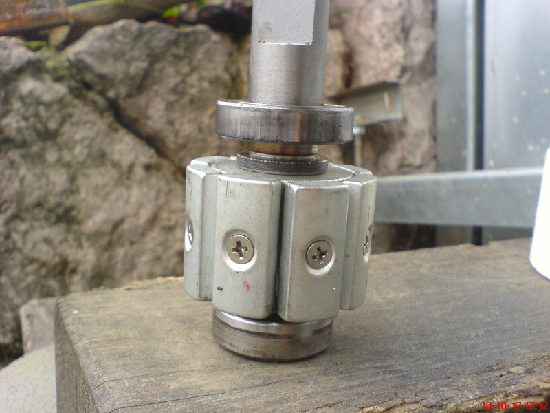

Gazdagabb lettem egy tapasztalattal. Ami megy kicsibe, nem biztos, hogy működik nagyban. Pillepalackforgó mintájára készítettem bádoghordóforgót. Mellékelek képeket is. A pillepalackforgó forog mint Ventilátor Józsi a Pokolban, míg a bádoghordóforgó békésen pihen, pedig tegnap jó szél fújt. Az igazsághoz az is hozzátartozik, hogy csak kb. 2 m magasra tettem, de a napokban készítek egy 5,2 m-es állványt és arra teszem. Ha az eredmény nem változik, megpróbálom a félbe vágott hordó módszert.
(#) sziriusz válasza Iszkakof István hozzászólására (») Okt 20, 2010 /
Üdv István!
Ami megy kicsibe, az megy nagyban is. Ezért szoktak kismintával kísérletezni, csak tudni kell átszámolni a kicsin mért adatokat a nagyra.
A két szerkezeted nem azonos! A félbe vágott pillepalack légellenállás tényezője az egyik irányból 0,34-re, a másik irányból 1,33-ra vehető. Tehát szinte a teljes szélerő forgatja az egyik oldalt.
A kihajlított lemezek légellenállás tényezőjét én mindkét irányból közel 1,1-nek venném.
Persze így utólag könnyű okosnak lennem. Engem is meglepett ez a légellenállás tényező figura, mikor megnéztem, miért nem forog a hordó. Én is tanultam belőle.
Írd meg a hordó méretét, és küldök egy adatsort a várható fordulatról és teljesítményről a szélsebesség függvényében.
(#) Iszkakof István válasza sziriusz hozzászólására (») Okt 20, 2010 /
A hordó mérete: magassága 90 cm, átmérője 60 cm. Szabvány 220 literes hordó. Ismát mellékelek egy forgóképet, ami nagyon szépen forog és róla mintáztam. Meglep, hogy még csak igyekezet sincs benne, hogy forogjon. Feltettem a hordóforgó tetejére a mellékelt képen lévő forgót, ami szintén szépen forog, amíg a nagytestvére pihen.
(#) ALI válasza Iszkakof István hozzászólására (») Okt 20, 2010 /
Üdv István. Szerintem próbáld meg a lapátokat kicsit beljebb csukni ugyan is, az én tapasztalatom szerint amit már egyszer le is rajzoltam így nem működhet, szerintem azért, mert túl nagy a légellenállása a lapátok hátuljának. Ha beljebb zárod ez csökken. Szerintem úgy kell működnie.
Már látom a pillepalackot rendesen. Ez tényleg csak szélforgó. A hordónál is biztos elérhető a forgás, de hogy levehető teljesítményt miből ad le, azt el sem tudom képzelni.
(#) erbe válasza Iszkakof István hozzászólására (») Okt 20, 2010 /
Így néz ki a klasszikus Savonius működési elve. Eszerint szokták elrendezni a félhordókat. A szél rángatásának csökkentése érdekében legalább kettőt szoktak egymás alá tenni, 90 fokban eltolva.
Hatékonyság házilag ebben a kivitelben megközelítheti a 10 %-ot. Elvi maximum 23 % körül. Legnagyobb előnye, rendkívül egyszerű és potom olcsó. Nem szükséges semmi viharvédelem, nem tud túlpörögni.
