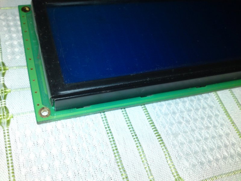

Ma elmentem kipróbálni. Az első két táblázat közt átvált, azzal ,,nincsen,, gond, viszont a második tábláról a harmadikra nem vált át, így csak 7200ig mér. Összekötöttem mindent, és pontosan mutatta a fordulatot 7000ig. Ezzel nem volt gond. Itthon ha rátettem a fordulatmérőt a labortápegységre, félmásodperc alatt a PIC adta a kijelzőnek ad adatokat, és már írta is hogy a fordulat 0. Ugyanezt csináltam mocin is, és ott eltartott vagy 5 másodpercig is, valamikor ki se írt semmilyen szöveget. Vagy menetközbe olyan volt, hogy ha meggázolom, eltűnik a kijelzőről minden. Ez miért van? mi zavar, hogyan szűrhetem? És ismét az a ,,gond,, hogy ha a HALL kap testet, és feszültséget is, a PIC-re is rá van kötve a +, de a test nincs, és akkor a kijelző halványan világít, amikor a hall jelet ad. Ez normális jelenség?
Egyik "gondod"-hoz szólnék...
A kijelzőről eltűnik az adat, - jártam igy ipari környezetben, amikor "csupasz"fém keretes kijelzőt használtam. Az jelenség akkor szünt meg, amikor kicseréltem egy "fekete" keretesre. Ez is fém, de le van festve. Ha nem minden megy úgy, ahogy elvárnánk, kapcsoljuk ki próba képpen a "processzor beállítasai" ablakban az optimalizálást. (ezt legutóbb az egyedi karakterek használatakor tapasztaltam, amit pár oldallal ezelőtt tettem fel)
Erről beszélsz? Ez le van festve, nem? Megpróbálom még kikapcsolni. Az előző hozzászólásomhoz nem tudsz hozzászólni, a táblázatoshoz?
