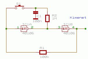

(#) Müszi hozzászólása Máj 8, 2007 /
Nekem az az ötletem, hogy próbáld ki az adó-vevő modulokat
Csak led helyett relét kötsz be, mellékelem.
A téglalap egy relé, a dióda legyen 1N4148

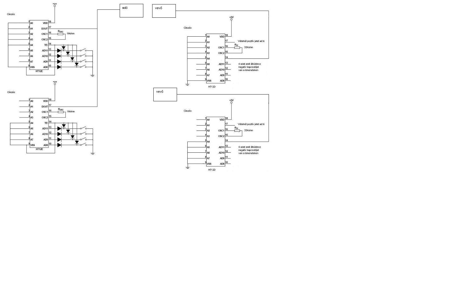

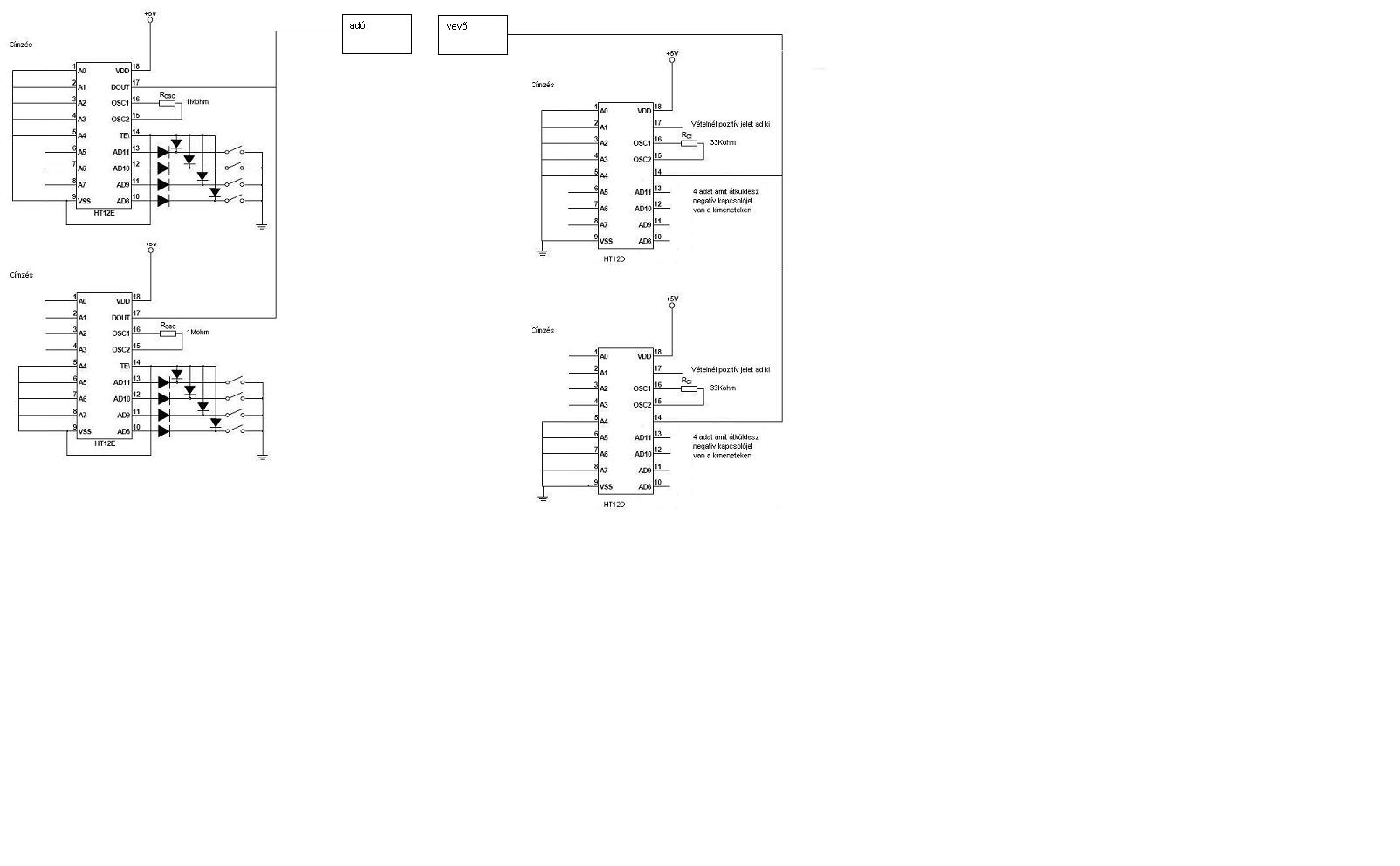

(#) novarobot hozzászólása Máj 28, 2007 /
sziastok
azal a kérdésel fordulok hozátok hogy eben topicban látam valamiféle cimezhető ic-t most én ezel meg tudom oldani hogy egy adóra 2db ijet teszek más más cimzésel és a vevőre is 2db-t teszek, és a két ic egymás zavarása nélkül mintha két kűlön frekvencián lenének, működnek? nézdétek át ezeket a képeket hogy valamelyiken van e hiba vagy elméletileg lehetcséges?
és nekem olyan ic-re lene szügségem ami ugyan olyan mint ez csak 1db adatbitet visz át viszont a cimzése ugyan úgy 8bit, és még milyen ic-ket használhatok ezeknek a helyetesítésére mert ez az ic sorozatot 1250ft/db-be látam?
