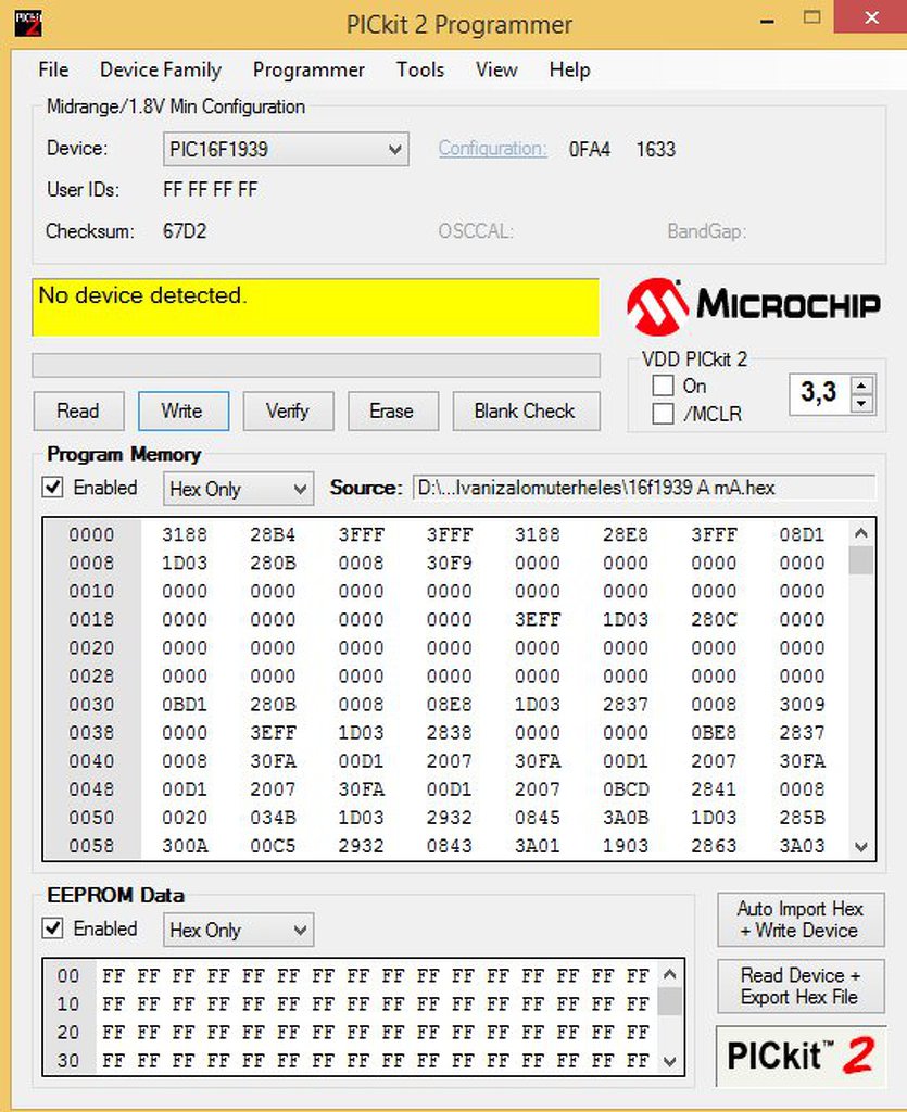

Most próbálkozom a pic égetéssel először, de nem akar összejönni. A pickit2-m ebay-ről származik, és amit szeretnék felprogramozni az pedig 1db. 16f1939. A gondom a következő: a pickit2 szoftverét elindítva és manuálisan kiválasztva a fenti pic-et a listából a csatolt kép fogad. Mi a hiba?
Bekötést leellenőrizni. Mindkét Vdd és mindkét Vss legyen bekötve, Mindkét oldalon 1-1 100nF kerámíi kondenzátor a Vss és a Vdd között.
Amit Hp41C írt, ahhoz képest még annyi, hogy legyen egy 10k ellenállás is az MCLR és a Vdd között.
Mindkettőtöknek köszönöm a segítséget sikerült feltölteni a hexet. Még egy kérdésem lenne, a 16f84A tip. pic-et ugyan így vagy valamit változtatnom kell?
