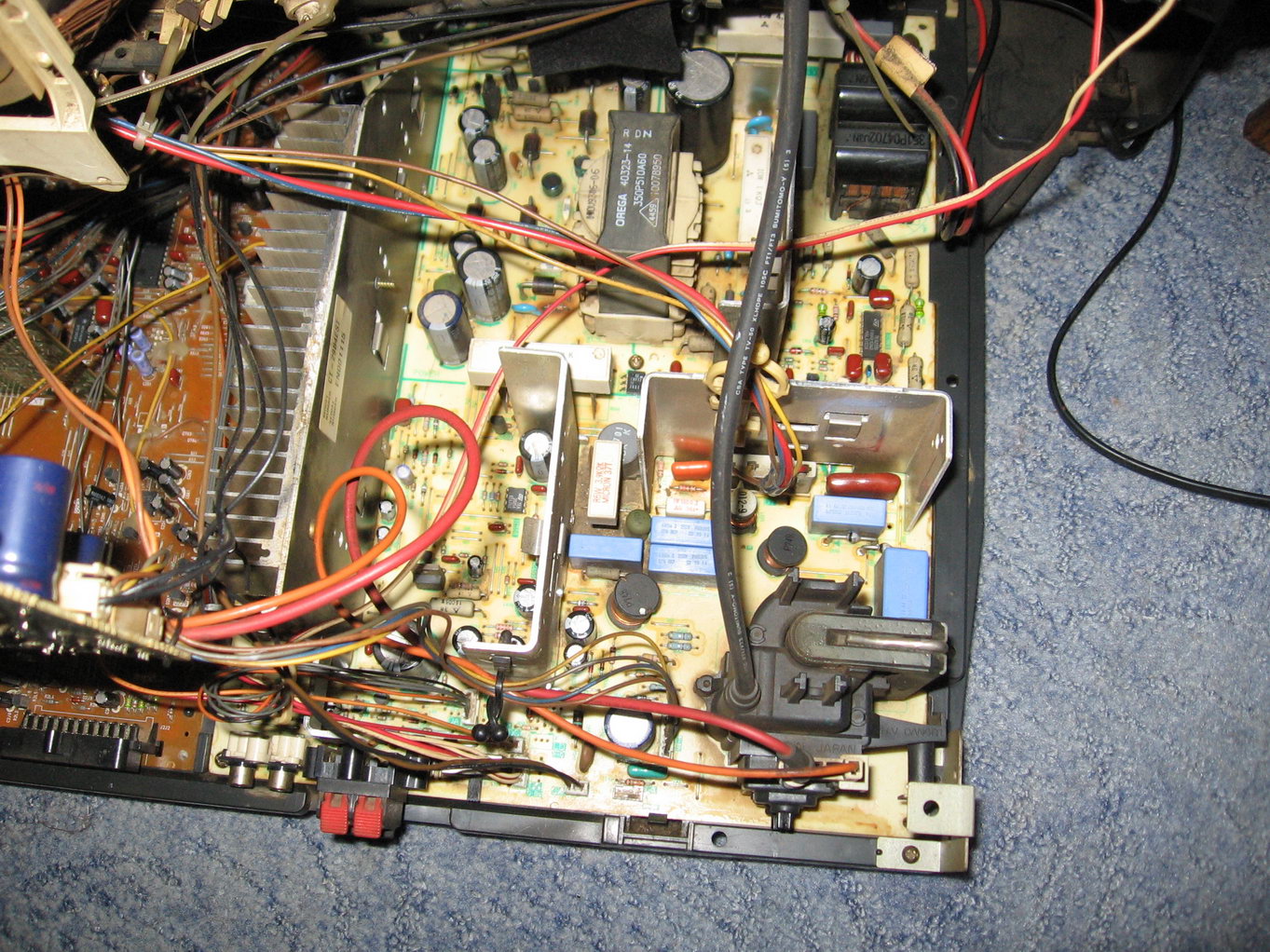

(#) leglacika hozzászólása Nov 9, 2010 /
Üdvözlök mindenkit !
Javítottam egy Mitsubishi TV-t, típusa CT29B4.
A tápjában jópár alkatrész halott volt, cseréjük után elsőre indult a TV.
Csakhogy van még egy kis gond: Egy csatornán sincs hang, csak sistergés.
Valamint a kb. 250MHz alatt adott csatornákat nem találja meg.
Gondolom a két dolog összefügg, de nincs ötletem, mi lehet a gond...
A nagyfrekis dolgokban nem nagyon vagyok otthon,
ezért kérek itt segítséget.

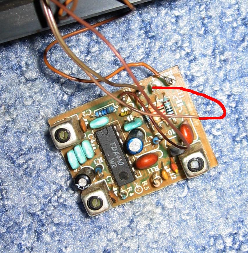

Ez egy külföldről behozott TV, a hangnormát utólag állították át egy kis áramkörrel, ami 4 "szálon" csatlakozik a tunerbe: (GND, +U, In, Out).
A TV-ben minden tápfesz rendben megvan.
A menüben nincs norma állítási lehetőség.
Gyanakszom erre a modulra, csak nem tudom mit kéne látnom a ki- és bemenetén a szkóppal. Kötök a TV-re egy VHS video modulátort (az a két függőleges fehér sáv fekete alapon, + 1kHz szinusz), ráhangolom és mérek.
Meg tudnátok mondani, kb. mit kéne látnom a szkópon ?
Hogy tudok belépni a szerviz menübe?
Állítani kéne a képméreten is.
Van a hátulján egy Service nevű nyomógomb, azzal próbáltam, de nem sikerült.
Csatolok pár képet, hátha valakinek segít valamiben...
Előre is köszönök mindent !
Üdv.: Laci.
(#) Fery válasza leglacika hozzászólására (») Nov 9, 2010 /
Sajnos itt egy sima szkóppal nem sokra mész. Vobbler kellene, azzal meg tudnád nézni az 5,5 vagy 6,5 megás hangpadot. Az első képen mintha a kétnormásító panel + pontjára nem menne kábel. Oda kéne menni 12 voltnak. Az is lehet hogy eltekergette valaki a KF-et akkor sajnos wobbler nélkül vért fogsz izzadni.
(#) kadarist válasza Fery hozzászólására (») Nov 9, 2010 /
Tényleg, le van szakadva a vezeték.

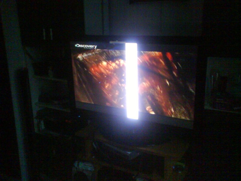

(#) Attis 79 hozzászólása Nov 10, 2010 /
ÜDV mindenkinek.
Átolvastam nagyjából a fórumot de az én problémámra nem találtam megoldást.
Kérném a ti segítségeteket hogy ha tudtok valami hasznost mondani akkor azt szívesen venném.
A TV egy LG42PQ2000 es 106 cm plazma full HD
A probléma jelenség az hogy bekapcsolás után KB 1 óra múltan a képernyőn egy 8-cm széles fehér csík jeleni meg függőleges irányba.Ki kapcsolom és vissza akkor már nem jelenik meg rögtön de fél óra múlva megint ugyan ez a jelenség. És minél többször ki be kapcsolgatom annál rövidebb idő elteltével jelenik meg a fehér csík.Már az 5-ik ki-be kapcsolása után van hogy akár 2 perc múlva megjelenik a csík.Hozzá értök véleményére vagyok kíváncsi hogy mi okozhatja ezt a jelenséget,esetleg mit kellene megnézni?Ha tudtok segíteni azt megköszönöm.
Csatolok egy képet is a jelenségről hogy hátha segít a probléma megoldásába.
(#) kadarist válasza Attis 79 hozzászólására (») Nov 10, 2010 /
Rossz a hűtése. Egy kis ventilátorral kellene levegőt befújni a belsejébe.
(#) Attis 79 válasza kadarist hozzászólására (») Nov 10, 2010 /
Köszönöm a gyors válaszod. Egyénként most levettem a hátulját és nem csinálja olyan gyakran.
Hová kellene pontosabban a venti melyik részre?
Oda kellene, ahol elektronika van. Menet közben meg kellene határozni, hogy melyik rész hűtésére javul a kép. Ha ez a csík hirtelen jön be, akkor forrasztáshiba is lehet az ok.
(#) Fery válasza Attis 79 hozzászólására (») Nov 10, 2010 /
Nagyon egyszerű, fogsz egy pici pl.: videokártya ventillátort és elkezded hűteni hátul a panelt. Ahol a leggyorsabban megszűnik a hiba azt a környéket kell hűtened. Ha van némi elektrotechnikai gyakorlatod, akkor esetleg kereshetsz kikráteresedett forrasztásokat is, az is lehet a probléma okozója. Ha hűtés ellenére később sűrűbben jelentkezik a hiba akkor a táp primer oldali kondijait cserélni kell, mielőtt megfut a tápja. Fery
(#) Attis 79 válasza Fery hozzászólására (») Nov 10, 2010 /
Köszönöm a válaszodat meg próbálom amit le írtál.
A csík hirtelen jön ben de addig el sem tűnik amíg nem kapcsolom újra a TV-t.Ha újra kapcsolom akkor indulásnál nincs csik,csak egy idő után jelenik meg megint.De tény hogy van valami befojása a melegedésnek is .
Itt is nagy segítség lehet a hűtő spré. Az ilyen rejtett, melegedéses hibákat könnyű megkeresni a segítségével.
A hűtési verzió annyira vált be hogy folyamatos hűtés mellet Kb 2 órát is ki bírta hogy ne jelenjen meg a csík.Most a rálátásom az hogy lehet hogy nem tökéletes az a venti ami jelen pil van itthon.De kelleni fog egy nagyobb hogy megoldja a problémát.Minden esetre köszi a tippeket.
Attól tartok nem fogod ennyivel megúszni a problémát. Meg kellene próbálni a panelt, egy nagyon erős fényű vagy egy nagyítós lámpával átnézni, kikráteresedett forrasztások után. Minél előbb, mert sajnos lehet olyan helyen is, ahol még nagyobb gondokat is okozhat. Érdemes lenne még, nagyon finoman megpucolni a szalagkábelek érintkező felületeit is. Fery
