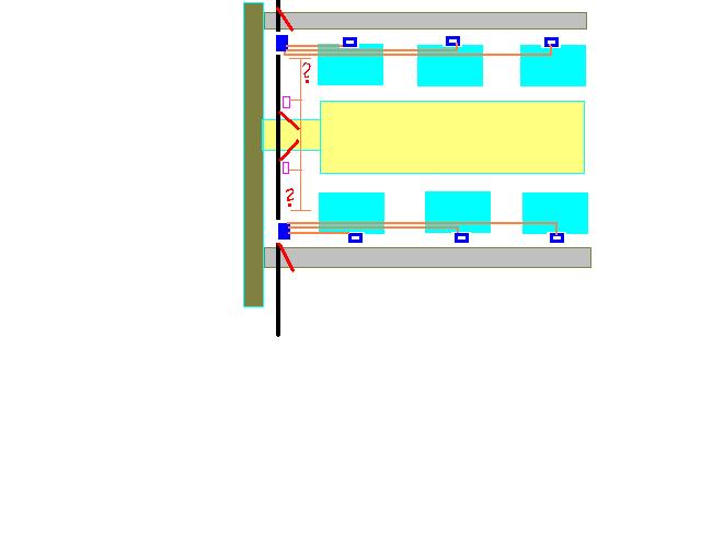

Egy olyan dologra kérek megoldás, ahol (A) esetben, 3 ház áramát kéne közösíteni egy közös személykapu nyitó elektronika ellátásához (mágneszár, lámpa, stb), úgy hogy ne legyen oda-vissza zavar, ha esetleg valamelyik házban elmenne az áram, azért lenne így mert amúgy is a 3 ház kaputelefonjait párhuzamosítani kell egybe a bejáraton. A másik (B) megoldás mint fent csak itt kettő forrásból ( azaz kettő A-A rendszer (6 ház) után még pluszban) kell közösen több árammal ellátni egy gépjármű forgalmas, nagykapu ajtónyitó mechanikáját. (mechanika, lámpa, stb ) Köszönöm: Gábriel

Akkor pontosítok, ha nem volt értelmezhető: A házakban külön-külön van 230V-os kaputelefon. Lesz egy közös kiskapu: oda lesznek a meglévő kaputelefonok bekötve újra egy egységbe, itt nem az a kérdés hogy ez hogyan, mert erre megvan a rendszer, hanem a külső kiskapun lévő közös kaputelefon áramellátásáról van kérdés, mert minden házból lehet venni 230V fejenként, s házanként van külön biztosítéka a rendszereknek. De itt egybe lesz kötve a táp, ide kell egy megosztás úgy, hogy a fogyasztást harmadolja, s közben ha ott vagy itt zavar van akkor ne legyen gond sehol. remélem kielégítő volt a pontosítás.

Olvasom a gondolatokat, s hát igen furcsa hozzászólások voltak...ami nem igen kivitelezhető (pl.: több kapunyitó motor, elektronika többszörözése, RFID -hez hasonló beléptető rendszer ( ami már közelít a jóhoz ))... Még-egyszer: Van három ház egyenként egy-egy saját kaputelefonnal ( ezek lesznek párhuzamosítva az külső kiskapuhoz mind a három egy nagy egységbe ( a meglévő rendszer is kisfeszültséges ) tehát van 3 db 12 V=, vagy 3db 230V~ (külön), ahogy olvastam a 230-al nehezebb, de a 3 12V= közösítése, úgy hogy ne legyen vissza csatolás, megoldható. /ez a könnyebb/ De van még 1 db kapunyitó motor infó pl.: itt azaz a táp 230V~ s a két tömb (egy tömb 3 ház) közösen használná. Itt volt egy gondolat az időkapcsolás: talán ezt lehetne tovább építeni mert ezt egy elektronikával elválasztható a két tömb, s pl.: naponta, vagy hetente kapcsolja egyiket, majd másikat, s újra. Ha esetleg lenne egy olyan táp megosztás még pl.:ahol nem kell trafót tekerni, az nem lenne rossz., vagy más megoldás. (mivel a kapunyitás akár több mint 50 lehet naponta, s azért van fogyasztás ekkor ( pláne ha 2 motor is kell (szárnyas kapu))) A lények nem akarjuk külön mérni a fogyasztást, s nem akarjuk egy ház áramát sem használni mindenhova. /elnézést ha homályos a kép, a konverter így csinálta, sajna/ Várom a javaslatokat még...
