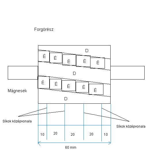

Néhány napja már feltettem vázlatokat az aszinkron motor átalakításáról. Lényeges előnye, hogy a kis légrés és a vas miatt harmad-hatodannyi mágnessel el lehet érni a kívánt teljesítményt. A ferde horony miatt nincs indulási ragadás. A marás pl. követi a forgórész eredeti megcsavarását. Az egyetlen dolog, ami miatt nem örül a marós, hogy nem lehet követni a vasmagot, hogy mellette, hol benne megy a maró, mert az állórész és a forgórész horonyszáma nem egyezik. Elég sok motort megnéztem, de eddig még nem akadt egyforma. 36 állórészhoronynál a forgórész 30-as, 24-nél 20-as...
Nem kell csupaszra esztergálni a forgórészt, mert így a vasmag megmaradó részeinek felülete és kis légrése javítja a sík mágnesek hátrányát.
Ha csupán horonyközöket maratunk ki, abba pedig gerjesztőtekercset lehet fektetni. Nem olyan célszerű és gazdaságos, mint az autógenerátor fogai és központi tekercse, de a gerjesztés szabályzásával fix feszültségre lehet termelni.
Állandó mágnesesnél a kívánt értékre kell alakítani a felhasználás helyén az üzem közben változó feszültséget.

Ez egy jellemzője az aszinkron motornak, hogy egy forgórész bármilyen horonyszámú állórészben jól működik. Így gyakorlatilag az egy átmérőjű forgrészek mind egyformák, és bármelyik állórészben ugyanúgy működnek. Ezért nem találsz olyat ami horonyszám szerint egyezik az állórészével.

Bonyolítja a helyzetet, ha nincs kifúrt mágnes, (nehéz rögzíteni) akkor a rajz szerint lehet csinálni, a mágneseket is rögzítő csavarozott szegmenseket.

(#) gulyi88 válasza Stewe hozzászólására (») Nov 11, 2010 /
Csak akkor jó ha a mágnesek alatt para/diamágneses anyag van (ur<=1 (réz alu műanyag...)),
ez aréteg (szerintem) legalább 10szerese kellene legyen a légrés vastagságának (tehát a tengely elvileg maradhat) (De csak kis pólusszámú géphez jó, nagyon sok pólust nem lehet megcsinálni).
A megoldás egyébként ár (mágnes térfogat), mechanikai, és mágneses szempontból is jó (jobb mint a lapjával felragasztott kis mágnesek).>

Ilyen kis fordulatszámon nincs szükség különleges rögzítésre. Vannak olyan minőségű ragasztók, amik megfelelnek erre a célra, de akár a mágnes meletti teljes hézagot be lehet tölteni műgyantával.

Ez eddig rendben van, de a kalickába ültethető hosszúkás kivitel nem létezik furattal, különösen nem süllyesztékkel, nem szerencsés ugyanis, ha a csavarfej belelóg az állórészbe.
(#) athor77 válasza Stewe hozzászólására (») Nov 12, 2010 /
(#) Stewe válasza athor77 hozzászólására (») Nov 12, 2010 /
Most kicsit meg vagyok lepve... ezzel már lehet valamit kezdeni, kár, hogy nem a mágnesezési tengelyre merőlegesen van fúrva, akkor még jobb lenne.
