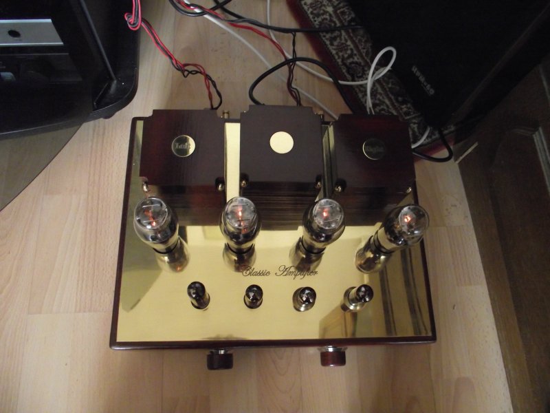

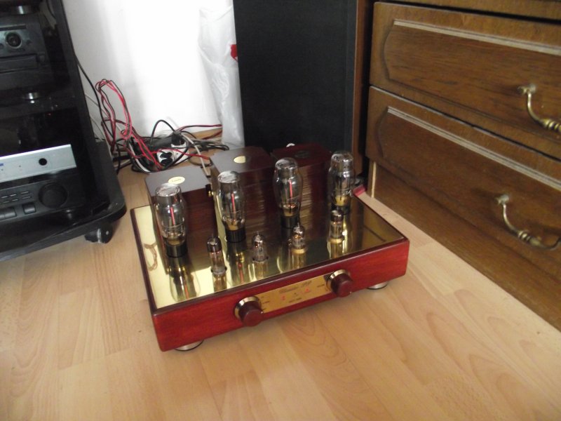

(#) CHZ hozzászólása Nov 20, 2010
JZoli segítségével sikerült új csöveket vásárolnom (köszönet ) , ezek már nem szórtak akkorát , minimális különbség van burán belül is . Mérések és járatás után a végleges beállítások megtörténtek . Nagyon szuper hangja van , még a dobozolását kell befejezni .
(#) hgy válasza CHZ hozzászólására (») Nov 20, 2010
Azokat a szép trafófedő lemezek hogy készültek?

(#) joco63 válasza CHZ hozzászólására (») Nov 20, 2010
Szép, mint szokott, bizonyára a hangja is megfelelő lehet. Tényleg villanyszerelő dobozok vannak a trafón? Hasonlítanak valóban.
(#) CIROKL válasza joco63 hozzászólására (») Nov 20, 2010
Nem villany doboz a Zoli nem követ el ilyen badarságot attól azért jobban figyel a dolgokra hogy ilyen dolgot követne el hogy villanyász dobozt tegyen erre a szép erősítőre .
Itt jobban látható a dolog és még akkor legyen talány hogy miből készítette a dobozt bár én tudom !
(#) joco63 válasza CIROKL hozzászólására (») Nov 20, 2010
Igen most már látom, nagyon aprólékos és igényes munka, ami profi felszerelésekkel hozható csak létre. Én inkább saját magamnak készítem, a rendelkezésemre álló eszközökkel, ami kissé kompromisszumos. Egyébként ilyen egyedi, kézi munkával készült erősítők ára megfizethetetlen szerintem.

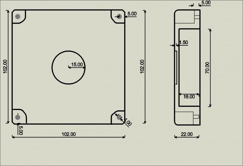

(#) CHZ válasza hgy hozzászólására (») Nov 20, 2010
Fából készítette egy kedves ismerősöm , csatolt terv alapján .

Viszont a műanyagra furnért fel lehet ragasztani palmatexel, de a 4 sarok sacc R10 es rádiuszait nem lehet furnérral behajlítani szépen, ill nem egyszerű művelet, egyszerübb tömör fából CNC ben megírni, az pár perc, a szerszám végigfut az még 30mp...és akkor nem műanyag, az anyagár ugyanaz...
Jó ha árnyékolva van mágnesesen a kimenőtrafó, azaz a szórási képébe belszólunk egy lágyvas dobozzal (tudom serleg, de nekem a serleg amit a dobogón adnak, és vedelem belőle a pezsgőt)...a többi alkatelemre nézve jó, tuti, és a trafónak, főleg egy se légrésének? bár annak is miért lenne káros.
Azaz én akkor inkább ha már pénzbe kerül vasból gyártatnám le.

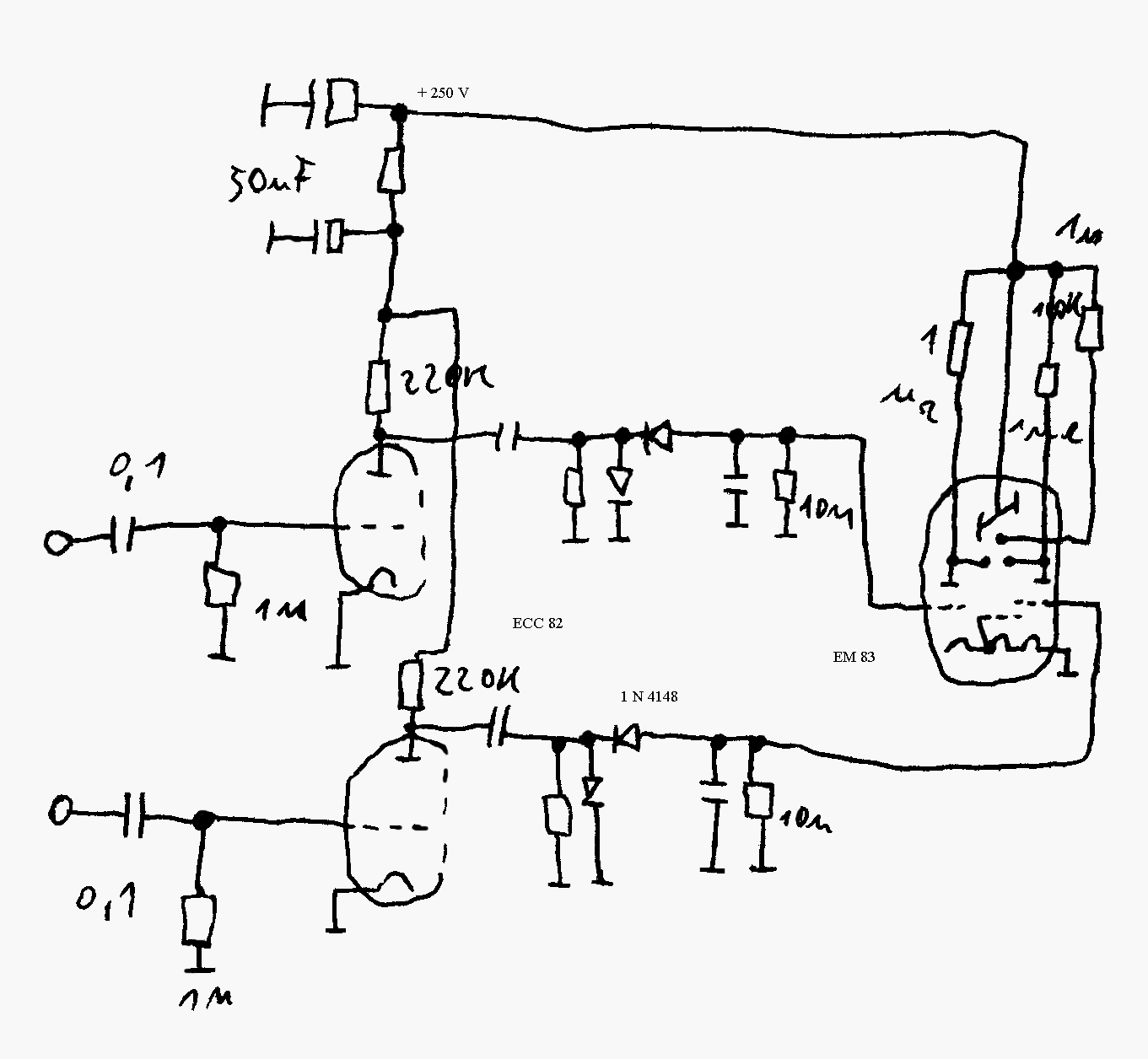

Jó estét a tiszteletreméltó csöves uraknak!
Mivel ismereteim a csövekről igencsak szerénynek mondhatóak, ezért kérnék a hozzáértőktől egy kapcsolási rajzot EM83-as kijelzőcsőre, amit egy 2x50W-os (tranyós :pirul: )végfok kimenetéhez tudnák illeszteni.

(#) szamóca válasza (Felhasználó 13571) hozzászólására (») Nov 20, 2010
Ezt ismerem, én is linkeltem már neked, de ez így még nem illeszkedik az erölködőhöz, nem fogja kihajtani a 2V max ami a potiról levehető. ME-ös feszültségerősítő kapcsolást kellene talán elé tenni?

(#) CIROKL válasza szamóca hozzászólására (») Nov 21, 2010
Laci ! Ha a vonal szintre szeretnél illeszteni legyen az csöves nem csöves ettől függetlenül a meghajtáshoz kell mínusz 18-20 Volt az EM-nek , ha további csöveket nem szeretnél akkor ezt a kapcsolást javaslom , én ebből már KB 20 darabot építetem magam és mások örömére ami szépen működik hisz te is láthattad már .Bővebben: Link
