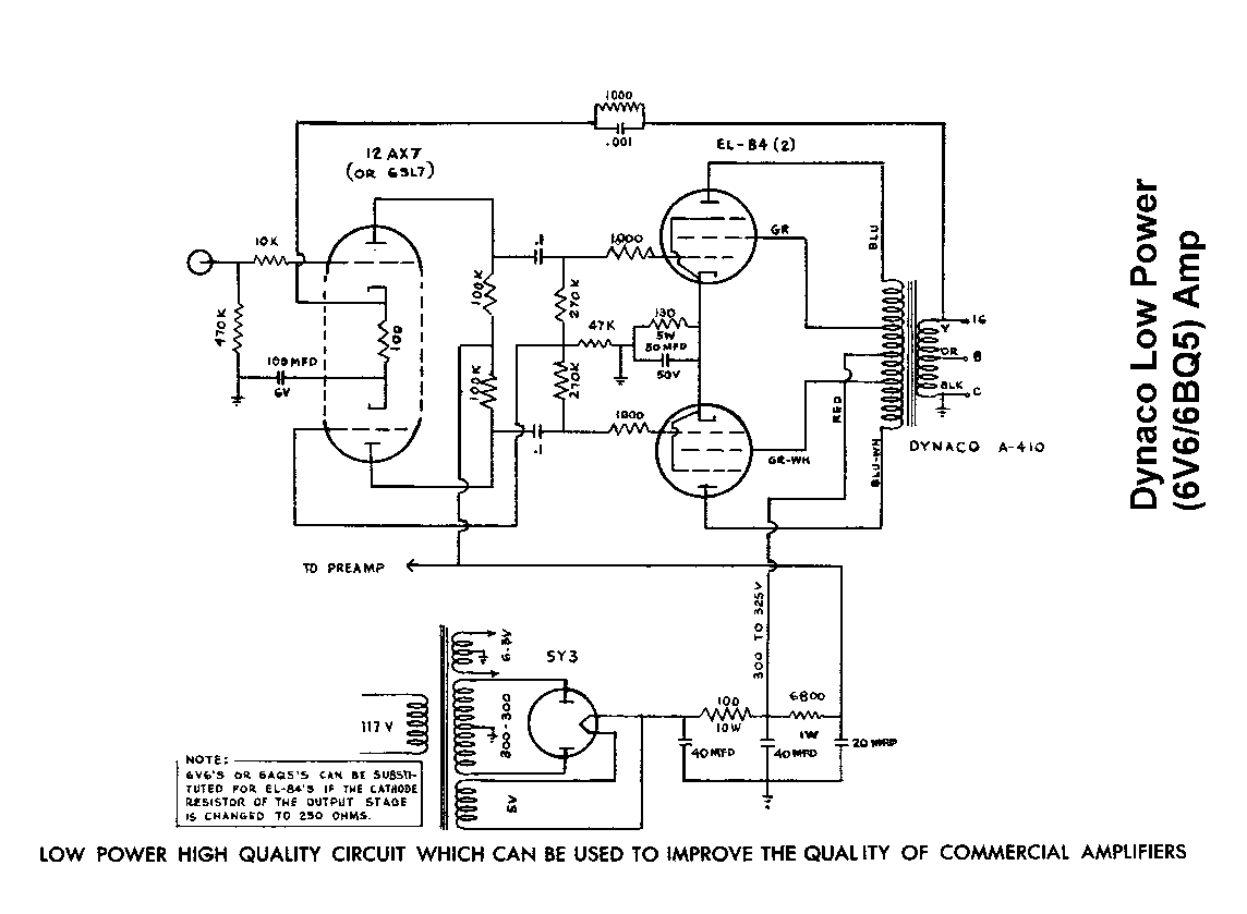

Szia! Mérve nem volt, legalábbis szkópal. A feszültségek, áramok rendben vannak. Fülre szépen szól, teszteltük már néhány rendszerben. Többeknek is tetszett a hangja. A magas közép tartomány szép, ahogy az a csöveseknél lenni szokott, de mélyben sem brummog, jók és elég gyorsak határozottak a mélyei. A terekkel és a dinamikával sincs semmi baj. Szóval elég jól sikerült a kicsike. A doboz pedig teljesen saját készítés. Még a trafókra kerül majd gravírozott réz lemez , meg egy fa potmétergomb az elejére. Üdv:

A kapcsolási rajz egyébként a mellékelt rajz szerinti. Bár némi modifikációval. A negatív visszacsatoláson lazítottam, a tápfeszültség más értékű, nem ultralineár a kapcsolás, egy kissé másabb az EL 84-ek beállítása, apróságok. A meghajtásnak ez a módja meglepően jó eredményt hozott. Előtte próbáltam vagy három félét de ez volt a legjobb. Egyszerű és nagyszerű. Minden érték szépen beállt a helyére. Egyébként is a minimalista építés híve vagyok. A dobozra azért is szántam több energiát mert megérdemli a hang. Meg aztán ha látványerősítőt építünk adjuk meg a módját. Nagyon nem tetszenek az összedobott, csak a technicizmust vagy még azt sem szem előtt tartó megoldások. Legalább annyira fontos az esztétikum ezeknél a készülékeknél. Persze mindennek ára van, vagy időben vagy anyagiakban. Örülök, hogy tetszett.

4K az Raa. Szerintem érdemes építeni ha van ilyened. Ez direkt hangfrekis cső. Bár sokszor nem kimondottan hagfrekis csőből is készül jó erősítő. EL84 helyére bedugható lenne. Csak más a fűtőfesz, kisebb anódfeszt visel el, más az anódáram/rácselőfesz karakterisztika és a kimenő illesztése. Kicsit kevesebb teljesítményt ad.
