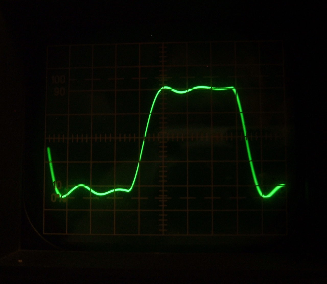

-Hát akkor nem lehet megpróbálni sem. Szerintem egyébként nem rossz az a 10 K-s négyszög egyáltalán, főleg az alu dómos BW-khez. Szép sima magasak szoktak tartozni ilyen négyszöghöz még kicsit sikítósabb hangsugárzónál is. Ha mégos följebb akarod tolni a sarkát, két fokozatú visszacsatolással tudod kikisérletezni legkönnyebben. Feltétlenül nézd meg azt is, hogy 800-1000 nF paralell kondi a műterhelésen hogyan változtatja meg a 10 K- négyszöget.
Műterhelés változtatásával is lehet következtetéseket levonni a helyes illesztésről (pl. ha csökkented 6 ohmra, és akkor marad a szép színusz (nindenhol), és a hangerő növelésekor egyformább vágásod van, és a 6 ohmra számolt teljesítmény nem csökken (vagy nő), akkor nagyobb az illesztésed a szükségesnél.
Már nem a Bowerseken hallgatom, itt írtam, hogy beszereztem egy nagyobb érzékenységű dobozt.
Az 1µF-os kondit a terheléssel párhuzamosan akkor próbáltam, mikor visszakötöttem az első cső katódkondiját és a visszacsatolás növelésével kicsit jobb alakura hoztam a 10kHz-es négyszöget. Lekerekítette a felfutó sarkot, kicsit durvábban mint a korábban katódkondi nélküli fotókon volt látható. Mindenképpen finomításra szorul, de ahhoz már képek kellenek...

No akkor a ma esti mérések rövid összefoglalója:
Az első cső katódkondija visszakötve, a két katódellenállás értéke belőve a 72mA nyugalmi áramhoz. A visszacsatolás szorosabbra vétele, a kondik beállításával a túllövés kompenzálása. A jelalakok és a feszültségértékek csatolva ...(A terheléssel párhuzamosan kötött 1µF-os is.) A kimenő áttétele terhelten mérve 29,6, számítva (2055/74) 27,8 az eltérés kb.15% ez nem is olyan durva, Sturbi 30%-ról beszélt. (Persze így is magasabb mint a megkívánt.) Mit olvastok ki belőle?
Ami lemaradt, a két alacsonyfrekvenciás négyszögjel...
Jól látom a segédrács le van kötve katódra? (majdnem)
Ez így működik ilyen alacsony Ug2 vel? Így a gyorsítórács akkor lassítórács ![]()
Igen működik. Azon a rácson vezérli a csövet. Több ilyen kapcsolás is létezik ezzel a csővel.
Nem rosz, bár a magasak kicsit komótosak (a régi szimpatikusabb volt, biztos jobbra is meg lehetett volna csinálni, sok kisérletezésre sarkall ez a kapcsolás). Mélyek nagyon jók. Fényes kimenőtrafó vasad van ?
Nem is tudom, én a kaszkódot nagyobb ("tápos" 330 K csökkentésével), a katódkövetőt kicsit kisebb árammal csinálnám.. a kimenőteljesítmény reális a kapcsoláshoz szerintem ![]()
