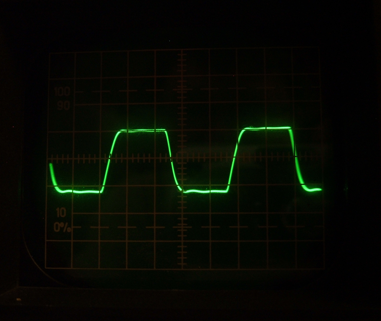

No akkor a ma esti mérések rövid összefoglalója:
Az első cső katódkondija visszakötve, a két katódellenállás értéke belőve a 72mA nyugalmi áramhoz. A visszacsatolás szorosabbra vétele, a kondik beállításával a túllövés kompenzálása.
A jelalakok és a feszültségértékek csatolva ...(A terheléssel párhuzamosan kötött 1µF-os is.)
A kimenő áttétele terhelten mérve 29,6, számítva (2055/74) 27,8 az eltérés kb.15% ez nem is olyan durva, Sturbi 30%-ról beszélt. (Persze így is magasabb mint a megkívánt.)
Mit olvastok ki belőle?

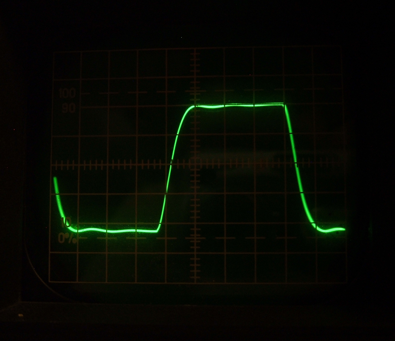

(#) lpcollector válasza lpcollector hozzászólására (») Dec 2, 2010
Ami lemaradt, a két alacsonyfrekvenciás négyszögjel...

(#) sturbi válasza lpcollector hozzászólására (») Dec 2, 2010
Nem rosz, bár a magasak kicsit komótosak (a régi szimpatikusabb volt, biztos jobbra is meg lehetett volna csinálni, sok kisérletezésre sarkall ez a kapcsolás). Mélyek nagyon jók. Fényes kimenőtrafó vasad van ?
Nem is tudom, én a kaszkódot nagyobb ("tápos" 330 K csökkentésével), a katódkövetőt kicsit kisebb árammal csinálnám.. a kimenőteljesítmény reális a kapcsoláshoz szerintem

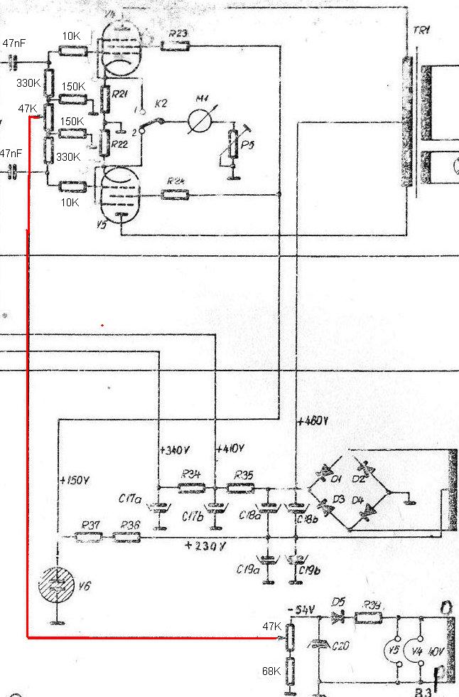

Jelen pillanatban egy APX 100 újraépítésének végénél járok. Van egy részlet, ami viszont nem tiszta és ez inkább általános kérdés az előfeszültség bekötésével kapcsolatban. Azt kérdezném, hogy a rajz szerint kötve jó lesz-e? Mármint a PP-k esetében a rajzokon úgy látom, hogy a két rács ohmikus kapcsolatban van. Építettem már SE erősítőt. Most úgy kötöttem be, mint az SE-kben, teljesen külön van a két csőnek előfeszültsége, melyeket egy-egy 200Kohmos ellenálláson keresztül vezetek a csatolókondi és a rácsellenállás közös pontjára.
Nem mertem így beindítani a készüléket, nehogy hazavágjak valamit.
(#) Ricsi89 válasza bakos13gab hozzászólására (») Dec 2, 2010
Szerintem így is kapcsolatban van a trimmerek által a két cső.
(#) bakos13gab válasza Ricsi89 hozzászólására (») Dec 2, 2010
Igazad van. De mondjuk táplálhatnám két külön tekercsről is. Arra gondolok, hogy jó-e, hogy megszüntettem azt a halom ellenállást a csövek körül?

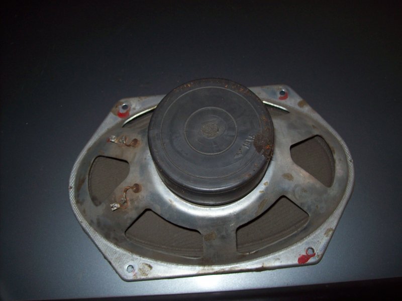

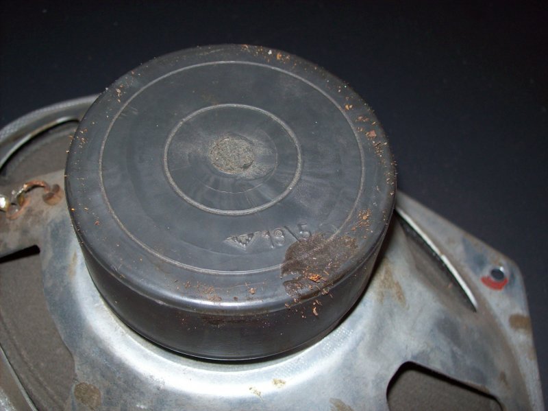

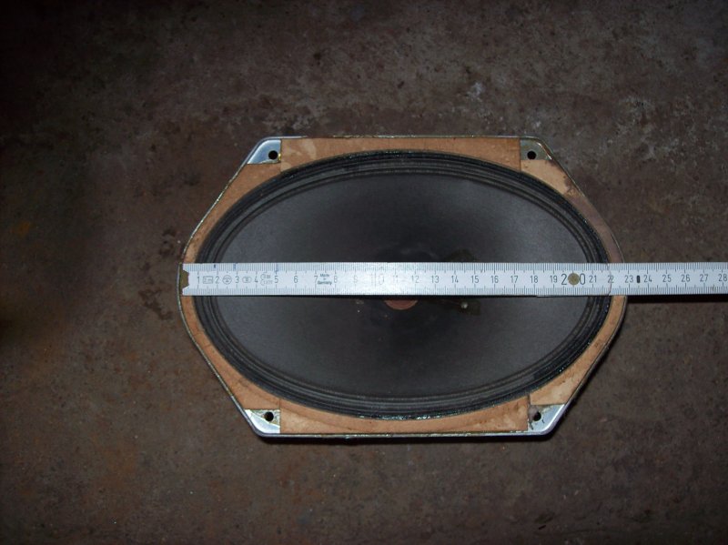

(#) marci91 válasza joepapa hozzászólására (») Dec 2, 2010
Mellékelek képeket. Közben találtam egy másik Videoton hangszórót, ezt talán egy régi csöves tv-ből szedtem ki annó. Szeretnék torzítva olyan hangzást elérni ezzel a kis motyóval, ami olyan igazi és eredeti dirty hangzás. Nem szeretném ha ilyen zizegős hangja lenne.
(a másik hangszóró képeit a következő hozzászólásba linkelem)

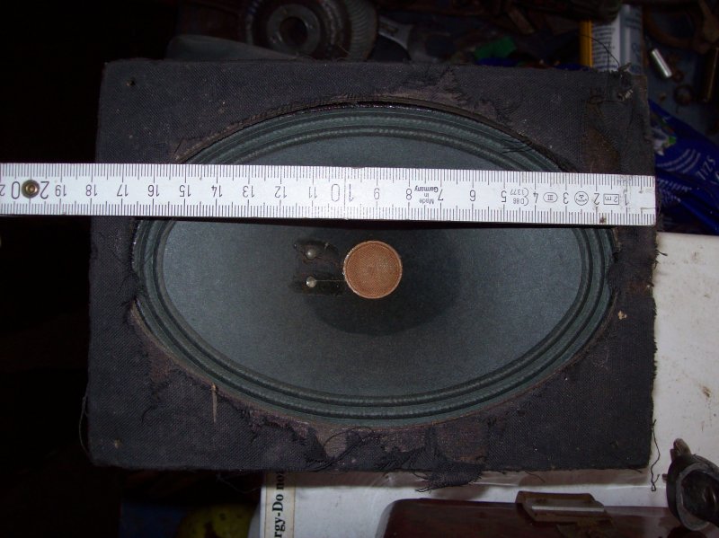

(#) marci91 hozzászólása Dec 2, 2010
Íme a másik Videoton szóró. Ez is 4 Ohmos.
A testpontok akkor is ugyanazok lennének és mindig lenne kapcsolat a két cső között. Szerintem semmi gond ezzel az előfesz állítással.
Magát a tápot Gubán Gábor tervezte hozzá. Ugyanakkor itt adott egy leírást, ami kicsit megkavart, de ez nem teljesen az ő táppaneljéhez szólt, hanem még a gyári megoldáshoz.
Akkor ki fogom próbálni az erősítőt.
Abban nem voltam biztos, hogy a potik utáni "összekötés" szükséges-e valamilyen formában.

(#) joepapa válasza marci91 hozzászólására (») Dec 2, 2010
Ez a második majdnem az ami nekem kellene 1218/10 et keresek ez egy 1218/9 sajna kicsit más a mádgnese...Bővebben: Link
