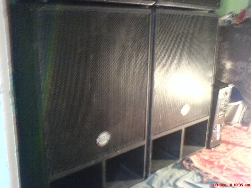

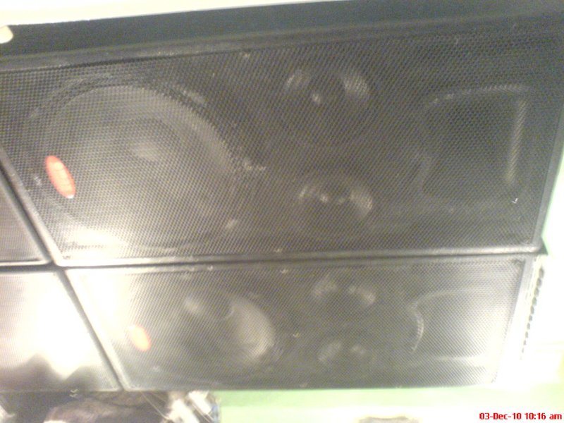

A hangfalaim E-Max gyártmányú 600W/8 Ohmosak fejenként. A hangfalak jók, más erősítővel még nem halottam ilyen recsegő hangokat belőle.
Heló agressiv, nem adtam érte sok pénzt nem kell aggódni, átszámolva olyan 30000 forintért vettem így rosszan. Az lehet hogy a végfok túl volt vezérelve és ki hajtották belőle a belet is, mert két 750W-os/6ohmos hangfalt pakolt rá a volt gazdája, és szegény nem bírta el hajtani azt a két nagyot, meg be vezérelte mindig Klippbe úgy hogy az világított is egyszer egyszer. Én két darab mély ládát szeretnék vele meg hajtani, amik US-BLASTER névre hallgatnak(nem tudom halódtál már róluk), és 500W/6 ohmosak, ennek a CASTONAK el kéne hogy bírja ezt a két hangfalt, gondolom. Teszek még fel egy képet a mély ládákról is.
