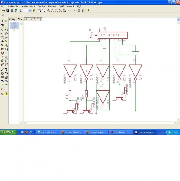

(#) potyo válasza bubuc17 hozzászólására (») Nov 18, 2010 /
Inkább GIF vagy PNG-ben kellene feltölteni...

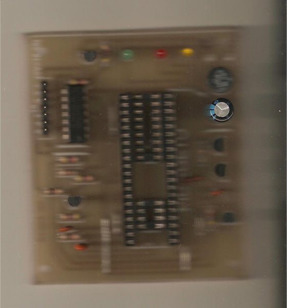

(#) bubuc17 válasza potyo hozzászólására (») Nov 18, 2010 /
Nem tudom segít-e valamit de beszkenneltem
(#) watt válasza bubuc17 hozzászólására (») Nov 19, 2010 / 1
Ez egy LPT portos égető. Illeszthető az én égetőprogramomhoz(WPB_F18_F16_1.19b), kellő körültekintéssel, mert ennek a kapcsolásnak 2db Vpp-je van, és a megfelelőt kell bekötni mindig ahhoz a foglalathoz és PIC-hez, amit használsz!
Én nem támogatom a foglalatos égetőket, értelmetlen, de ha odafigyelsz be lehet kötni ezt is úgy, hogy működjön. Ha elkötöd, tönkretehetsz vele PIC-et, égetőt és a PC-t is. Csak a két Vpp vezérlő vezeték a kritikus a működtetés során, ezeket kell kötözgetni minden alkalommal a PIC lábkiosztásának megfelelően. A többi vezeték maradhat fixen. Az lenne a jó neked, ha megértenéd mit hova kell kötni és mikor, mert ha én, (vagy más!) megmondom, az később PIC halálhoz fog vezetni!
A jó megoldás pedig az lenne, hogy kivezeted az ICSP vonalat(megfelelő hosszúságú és minőségű vezetékkel!), és áramkörben programozol, akkor nem érne meglepetés és nem kéne minden égetés alkalmával ki-be húzogatni a PIC-et egyik foglalatból a másikba.
Azt ismétlem, hogy a 74LS05 nem alkalmas elvileg erre a feladatra, ne csodálkozz, ha egyszer tönkremenne.
Ha netán nem értenéd a rövidítéseket amiket írtam, nézz fel az oldalamra a PIC kezdés rovat erről szól!

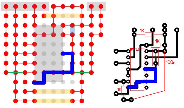

(#) hackerfish hozzászólása Dec 5, 2010 /
Egyszer már megpróbáltam megépíteni a WLPT_Vpp_mini_v4 égetőt, de nem működött.
Most szeretnék újra nekiállni.
Az egészet raszteres nyákon raknám össze, minél kevesebb kábel felhasználásával, hogy ezzel is csökkentsem a hiba valószínűségét.
Az lenne a kérésem, hogy nézzétek át a mellékelt rajzot, hogy nem rontottam -e el. Ez a beültetési rajz egy részlete akar lenni, a középső fekete cucc a 74LS07, a kék a szűrőkondi, a barnák meg az ellenállások.

(#) zenetom válasza hackerfish hozzászólására (») Dec 5, 2010 /
Ezt akárhogy nézem, nem jó.
(#) hackerfish válasza zenetom hozzászólására (») Dec 6, 2010 /
Megköszönném, ha kijavítanád, vagy megmutatnád, hogy hol a hiba. Mert én meg akárhogy néztem, nem találtam benne hibát. De ezekszerint jó hogy megkérdeztem.
Egyébként az mit jelent, hogy akárhogy nézed? Lehet többféleképpen is?
Szerintem egyértelmű: az IC felülnézetből van, balfelső lába az 1-es, jobbfelső lába a 14-es.
Csináltam egy ilyet is (amit mellékeltem), ahol kicsit jobban látszik, hogy mi hova megy. (főleg az IC lábak - nekem legalábbis így átláthatóbb)
Ha már ha már ezt is elrontottam, akkor nem csoda, ha a másik is hibás.
Megnéztem, köszi.
Szerintem így első ránézésre ugyanaz, de azért még átnézem. A csatolt képen kiemeltem egy részletet, ami alapján össze lehet hasonlítani.
Ha találsz valami különbséget a kettő között, írd meg!
Tudom, hogy így elég béna, de a saját rajzaimat jobban átlátom

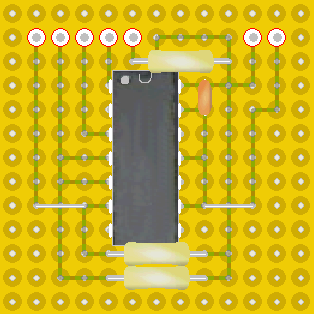

(#) gyök2 hozzászólása Dec 6, 2010 /
Szia hackerfish!
[OFF]Ha Próbapanelon akarsz kísérletezni, akkor ajánlom figyelmedbe az Abacom Lochmaster 4.0 programját. Ez pont erre van kitalálva. A Rádiótechnikában meg találsz leírást is a programról.
(#) hackerfish válasza gyök2 hozzászólására (») Dec 7, 2010 /
Hali! Köszi megnézem!

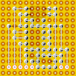

A LochMaster tetszik, letöltöttem. Demo, szóval "exportálni" csak PrtSc-vel lehet.
Ha azzal elkészítem a nyáktervet, és feltöltöm, átnézitek, hogy ugyanaz -e?
Biztosra akarok menni.
(#) hackerfish hozzászólása Dec 7, 2010 /
Ezek lennének az elkészült rajzok:
