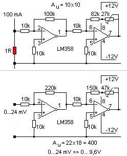

(#) ferci válasza Koli hozzászólására (») Márc 17, 2008 /
A csatolt rajz felső részét használtam régen egy mobil akku töltés-lefolyásának ábrázolására; ezt a max. 10 voltot ( 100 mV x 100 = 10 V) vittem egy 4046-ot alkalmazott U/f-re.
A te esetedben 400x erősítést kell csinálni, így lesz max 9,6 volt, amit aztán digitalizálhatsz a saját szisztémáddal.
