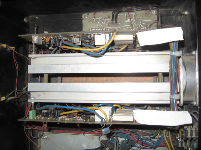

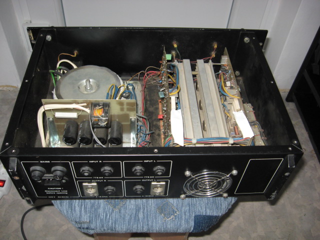

Egy másik tervezési momentum is lenne, amit Alkotó Mester is javasolt: a csőhűtés. Megkerestem a Reflex RX500 erősítő belvilágáról néhány képet, ez egy 500W-os erősítő, és úgy van megépítve, hogy Rack rendszerben lehessen használni, így a teteje és az oldala nem használható fel hűtésnek. Ezért kitalálták hogy a doboz közepére helyezik a két bordát, és ventillátorral hűtik. A cső egyik végén beszívja a hideg levegőt a másik végén kifújt meleg levegővel akár hajat is tudnánk szárítani. Nem tudom, hogy ott Erdélyben ahol laksz, van-e olyan bolt ahol lehet venni ilyen alu lemezeket. Itt a Metalloglobus-nál lehet venni mindenféle vasakat, alut, rezet, mi szem-szájnak ingere. Esetleg megpróbálhatod őket is. Úgy emlékszem nem adják drága pénzért a fémet.
Szevasz, amint már le írtam fentebb, nem szeretnék bele rakni ventilátort, mert számomra túl zajosak, én úgy akarok zenét hallgatni hogy ne hallatszodjon a háttérbe a zúgás. Ez a cső technikájú hűtés nagy teljesítmény erősitőknél jól alkalmazható, mert azokat Diszkókban használják, és ott nem hallod a ventilátor búgását a nagy hang erőtől, meg ha már be is vannak rúgva akkor már még a zene is mind egy, de egy hifi cuccnál már szerintem idegesítő tényező. Nekem van is itthon két erősítőm is amik ilyen cső rendszerű hűtéssel vannak meg oldva. Egy SIVA PPA 1200, és egy FUSION PAA 800-P. Azért kösz a tanácsot.
