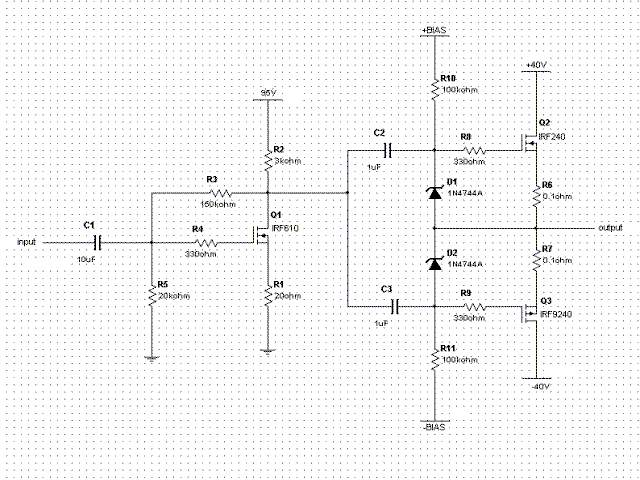

Emberek! Lehet-e mosfetes (irf540/9540) véget alacsony (20-40mA) nyugalmi árammal működtetni a szokásos 100-130mA helyett ? Illetve miért szoktak ekkora áramot adni fet-es végeknek ? Köszi!

(#) agressiv válasza Mayan hozzászólására (») Dec 20, 2010 /
Lehet járatni, csak torzítani fog. Nem csak a fetes végeknek kell ekkora áram, tranzisztoros erősítőknél is legalább 100mA általában ami már elfogadható értékeket produkál.

(#) Mayan válasza agressiv hozzászólására (») Dec 20, 2010 /
Tranyósnál 100mA ? Nem általános, pl. a hta30 mindössze 30mA -el jár és nyilván nem torzít. A feteseknél viszont szinte mindíg 100mA legalább.

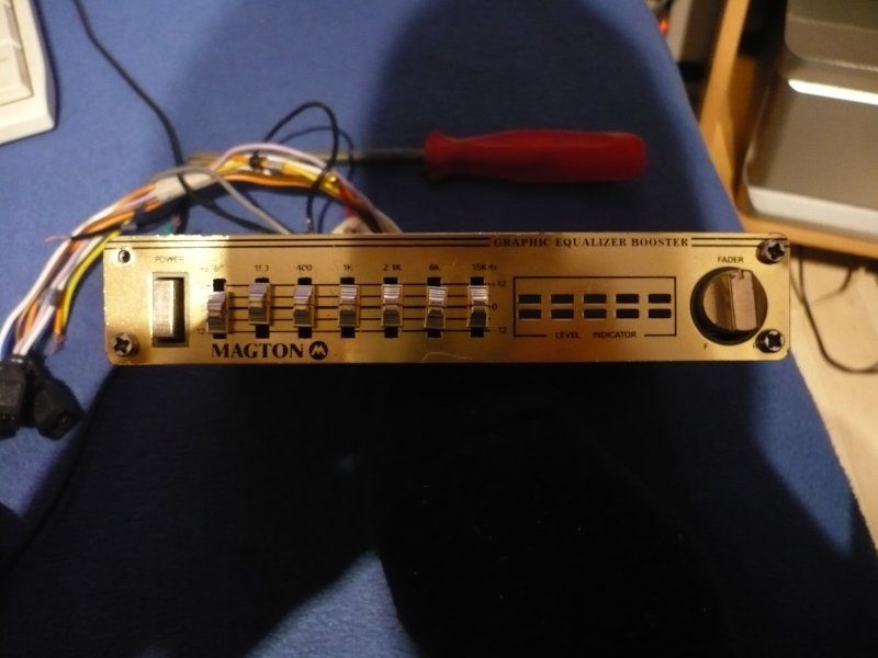

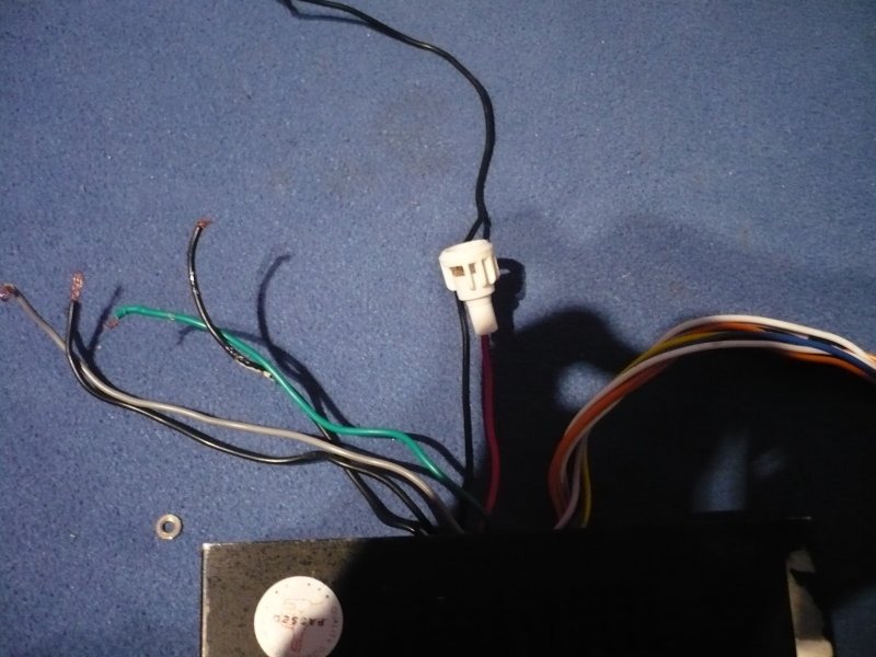

(#) golem hozzászólása Dec 20, 2010 /
Szereztem egy eq erősitőt csak nem tudom melyik vezeték mi mi csoda a hangszóró kivezetés az meg van meg van a 12 volt +- bemenete csak a többi vezeték nem tudom melyik mi szürke zóld meg a 2 fekete. teszek fel róla képet.
esetleg vala ki tud németül a anak könyü dolga lesz
(#) Abukodonozo válasza golem hozzászólására (») Dec 20, 2010 /
Ez elsősorban egy grafikus frekvenciakiegyenlítő, persze aktív, tehát erősítő is van benne. Jó német-magyar szótárat találsz itt. És, kérlek vigyázz jobban az írásra, a modik nem alszanak...

(#) Action2K válasza golem hozzászólására (») Dec 20, 2010 /
Nem kell ide semmilyen nyelvtudás, csak egy kis logika. Van egy halom "spagettid", ebből tudod, hogy melyiken megy be a táp, azt is tudod, hogy melyekre mennek a hangszórók. a végére pedig maradt kettő, amit nem tudsz. Kizárásos alapon, ugyebár csak bemenetek lehetnek. Hogy melyik a jobb meg a bal? Hát nem mindegy? Ha igen, akkor pedig kipróbálod, meghallgatod. Ha észreveszed, hogy fordítva szólnak, akkor felcseréled a két szálat, és már kész is. Amúgy a hangszóróknál tudod melyik a jobb meg a bal? Mert ha ott fordítva kötötted be, akkor a bemenetet hiába kötöd be jól, akkor ott is fordítva kell. Amúgy tovább tartott ezt a "litániát" leírni, mint összedrótozni, aztán berakni egy teszt CD-t, s megsasolni.
Amúgy, a Links a baloldal, a Rechts a jobboldal. Ugyan úgy mint az angol Left - Rigth / bal - jobb.

(#) Mayan hozzászólása Dec 20, 2010 /
Találtam egy érdekes erősítőt. Nekem való... állítólag 50W-ot tud, a nyugalmi 20mA. A bias rész nincs megrajzolva. Valaki segítene ebben ? +-41V-ról menne a végfok, irf540 és 9540 -el. Illetve a két zener mire jó ? A gate-et védi talán ?

(#) hangszoros válasza Mayan hozzászólására (») Dec 20, 2010 /
A nyugalmit állitja.
A 20mA nagyon karcsdúnak tünik. ez csak nagyon jó darab, és párnál lehet jó. Nem valószinü, hogy találsz ilyet.
A séma igéretes, de vacakolni kell, hogy hozza magát
(#) Mayan válasza hangszoros hozzászólására (») Dec 20, 2010 /
Igen, gondolom... Na majd jövőre ez lesz az első projectem.
