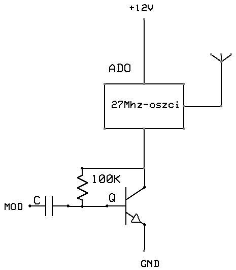

1. Építettem 2 egyforma kvarc oszcit
2. Adásnál az 1iket sorba nyomtam 1 tranyóval ami ki volt nyitva 100K val bázis Collector között.
A bázisra adtam a moduláló jelet.
Ez ha jól tudom akkor AM

(#) Suncorgo hozzászólása Szept 28, 2009 /
itt az adó...
(#) gg630504 válasza Suncorgo hozzászólására (») Szept 28, 2009 /
Rádióval való kísérletezésre ott az amatőrszolgálat.
Kezdőnek
Rádióamatőrök topikja
Ami adó rajzot beszúrtál, túl sok felharmonikust sugároz. A működőképed és a használható ilyen apróságokon múlik.

Nézem, nézem a vevőt, és azon gondolkozom, mi jön ki ebből? Leginkább a szinkrodin vevőre emlékeztet, ami táviróvételre való, és kvarcfrekvencia + - 500-en érkező jelek vétele valósítható meg. Sem AM sem FM vételhez nem látom a demodulátort. Persze, ha az adó nem korrekt, hanem torz jelet bocsát ki, sok felharmonikussal, /ami az adó rajzát elnézve, szinte biztos/, akkor talán félrehangolva, igen torz, de talán érthető emberi beszéd is átjuthat.
Az adó? Elméletileg AM a moduláció, de miután ezt tápfeszültség"modulációval" valósítja meg, biztos, hogy frekvenciamoduláció is megvalósul. Hát... erre varrjál gombot!
Üdv: StMiklos
Ui: FM adót könnyebb építeni, ehhez bonyolultabb a vevő, AM adót nehezebb építeni, ehhez egyszerűbb a vevő, ezt a felhasznált alkatrészek számára értem.
