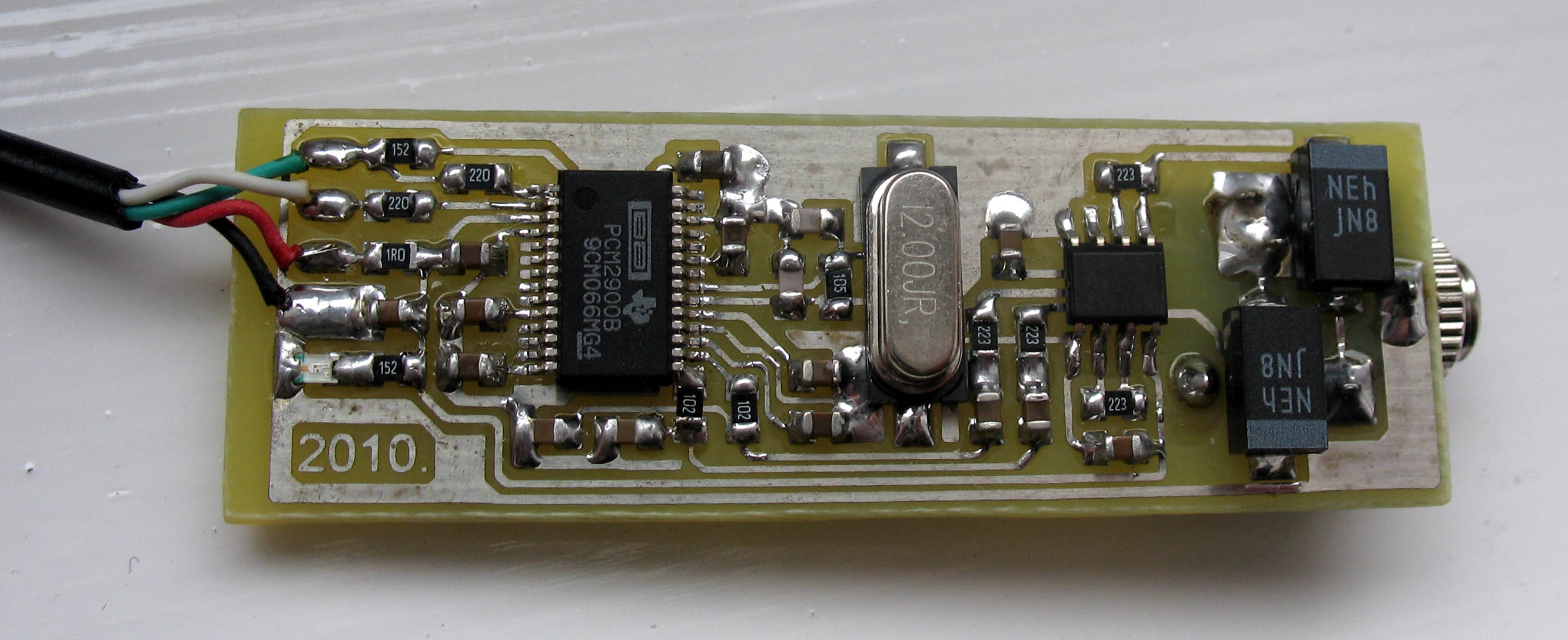

Én a napokban építettem meg egy hangkártyát PCM2900-val (lényegében ugyan az, mint a 2902). Erősítőnek egy TPA6111-es fejhallgató erősítőt építettem be, és nagyon jó hangja van. Az alaplapi hangkártya minősége a nyomába sem ér. Korábban is építettem már hasonlót, de nekem a PCM27xx-es sorozattal mindig voltak problémáim. Hol felismerte a gép, hol nem. Pedig nem csak egy gépen próbáltam. A PCM29-es sorozatnál ilyennel még nem találkoztam.

Az alapzaj az főleg a táp nem megfelelő szűréséből adódik. Én a PCM2900-t használom fülhallgatóval, illetve erősítőre is kötve, gyönyörű, tiszta hangja van, gyakorlatilag nulla alapzajjal (max hangerőn sem sistereg, teljesen néma). Külön táppal még sosem próbáltam, miután megépítettem nem láttam értelmét vele vesződni, maximálisan elégedett vagyok a hangminőséggel.

Üdv! Ha csak az adatlapot nézed akkor az azt mondja hogy külső regulátorral tizedére csökken a torzítás és a zaj mértéke. Én PCM2707-el csináltam "hangkártyát" (azért ezzel az IC-vel mert SPI-on keresztül vezérlem egy távirányítóval) úgy hogy a belső regulátort használtam és hallható zaj nem jön ki belőle. Szerintem nem kell túlmisztifikálni ezt a dolgot, ha érted hogy hogy működik ez az IC akkor nem tudsz nagyon mellélőni a tervezéssel. Olyanoknak nem szokott működni a kapcsolás akik végig sem olvassák az adatlapot, nem tudják hogy melyik láb mire való.

Én külső táp nélkül használom és semmi gond nincs vele. Megfelelő szűréssel kikísérletezve teljesen 1000%-os lesz. Az USB-s tápra LC szűrőt javaslok, én azzal csináltam és nagyon jó.
sarahanak igaza van, fontos a helyes nyáktervezés, a nem megfelelő huzalozásokon is összeszedhet zavart. Ha valaki nem tervezett még nyákot, vagy csak nagyon keveset de azt sem hangfrekiset akkor inkább kérje el valakitől akinek működik szépen és építse meg azt. De saját kútfőből is mehet, igaz sok panel rámegy mire működni fog de legalább lesz tapasztalat és ez a fontoss.

Teljesen igazad van, egy LC szűrő gyönyörűen teszi a dolgát, sőt igazából az adatlapi kapcsolásban szereplő RC szűrővel is teljesen tiszta hangot kaptam. Annyit módosítottam, hogy a 2,2 ohmos ellenállás helyett egy 1 ohmosat kötöttem be, utána 2 db 1 µF-os kondenzátorral a föld felé.
A legutóbbi változatról csatoltam egy képet, a panel mérete 18X57 mm.
Sokszor egyébként kérdés szokott lenni nem működő hangkártya esetén, hogy egyáltalán berezeg-e a kvarc? Ezt legegyszerűbben úgy lehet ellenőrizni, hogy egy sima FM rádióvevőt, 96 MHz-re hangolva az áramkör közelébe viszünk. Ha a kvarc berezeg, akkor az IC-ben a 12 MHz-et egy nyolcszorozó 96 MHz-re sokszorozza, ami még 1-2 méterről is vehető egy érzékenyebb FM rádióval. Szerintem műszerek nélkül, ennél egyszerűbben az oszcillátor működését nem lehet ellenőrizni
