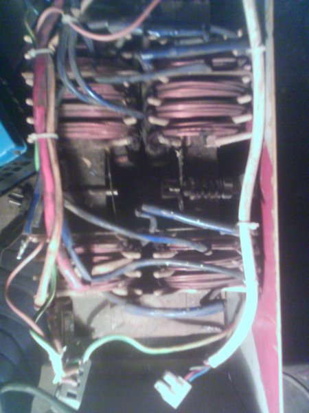

Ez is az! Sőt ez csak 220V-os! Az a baj így nem látszik igazán de ez egy sima hetra trafó, mint ami a 160A pálcás gépben van!
Itt a teljes méretű kép tömörítve! Ezen látszik!

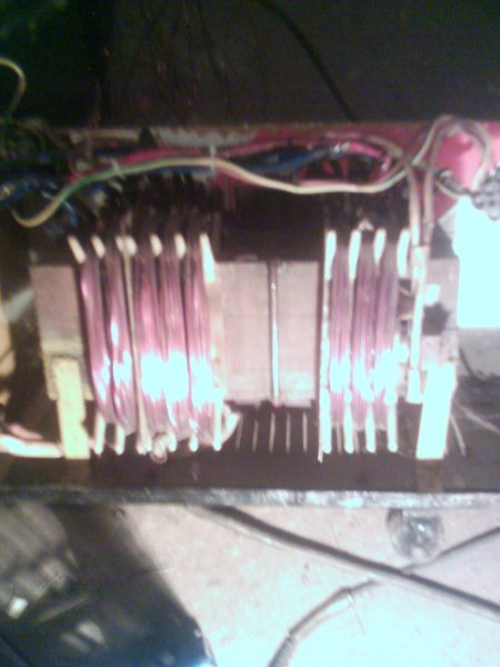

Az enyémben a tekercsek el vannak osztva több részreés ugy vannak ezek a részek szépen egymás után fültekerve magra nameg nincs csévetest hanem a maon kis müanyag rudacskák álnak ki az élén és azok közzé van tekercselve a huzal

Ezen sincs csévetest! Bocs de ez már teljesen összerakott állapot, és nem igazán látszik a trafó! Itt is hasonló a módszer, a vasmag két végén van cséve, közte a levegőben a huzal, alatta fólia!
elhiszem hogy ez is hetra trafó , de az enyémnek a vasmagja nem ilyen alaku , de akkor holnap kipróbálom igy gyári kivitelben mittud co ként , de ha nem lessz jó akkor kénytelen leszek átalakitani , amugy szerinted megoldható ha át kell alakitani hogy co ként és elektródásként is üzemeltethető legyen ?
A tied még a régebbi , talán "tárcsás" tekercselésűnek nevezett ... épp ma vertem szét egy ilyent mert rengeteg még használható rézdrót van benne .

Pár képet a trafóról! Ha lehetne!

Itt van két kép a trafómról

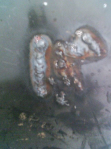

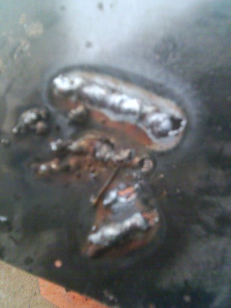

Kipróbáltam a hetrát és a sönt kivétele után lehetett is vele hegeszteni ami , bár azt megemlítem hogy 42 V váltófeszt mértem a kimeneten és egyenirányítás után meg csak 37 volt körül volt a fesz ez a 37 V hegesztés közben leesik egy olyan 25-27 V ra , egy db 08 as lemezen próbáltam ki és azt csak nagyon óvatosan lehet vele hegeszteni igy szabályzás nélkül mert átégeti , fojtótrafót nem tetem rá és úgy próbáltam fojtó trafóval nem fogott ívet
öszeraktam a primer oldali szabályzóval és ugy még rosszabb a helyzet , csak 5 v al vetem viszább a szekunder oldali feszt és már nem is fogott ívet hanem csak egymésra pakolta a leolvasztott drótot , nameg ami még problémásabb hogy a hegesztés közben a fesz 9v ra is leesett.

Na szóval próbakor ne pont ilyen finom munkához igazitsd a dolgokat . Heggesz inkább valami vastag anyagot zártszelvényt vagy szögvasat később ráérsz finomítani. A primer szabályzót elé kötötted? Azzal mit csinált? Vigyázz nagyon esik a feszültség folytóra elég neked most 10 menet is . A folytón neked most milyen huzal van csak nem 1 szál 3mm átmérőjű? Tekerj a testkábelből vagy 10 menetet egy vasra ez lehet bármi akár tömör vas is csak a keresztmeszete közelítsen a trafód keresztmetszetéhez. Megyek lemérem a feszt az enyémen üzem közben valószínű ott a hiba hogy nagyon esik a feszültség.
Fojtótrafót nem tettem rá mivel ígyis leesik a feszültség, nameg fojtótrafóval nem is lehet ívet fogni vele.
Oké na akkor próbáld azt hogy tekersz rá még pár menetet a trafóra hogy az üresjárási fesz mégnagyobb legyen hátha nem tud akkor annyira leesni a fesz .

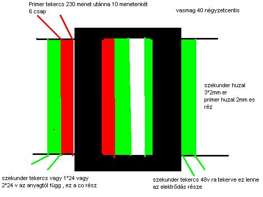

Kszönöm az adatokat , akkor ugytünik körüldelül anyit esik a fesz neked amenyit a kondi növel rajta , de sajna ahoz hogy több menet legyen a trafón ahoz is szét kéne bontanom akkor meg már jobb lenne ha ujat csinálnék belőlle mert ehez os reményt nem füzök csináltam egy gyors vázlatot hogyan képzeltem el a dolgot , és várom a véleményeteket.
