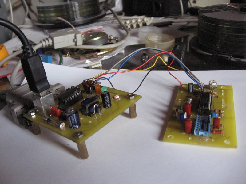

Én is abszolút kezdő vagyok.Építettem egy WPB_F18_LPT égetőt.A Vpp-t 34063-mal csináltam.A WPB_F18_F16_1.19b-vel teszteltem a működést, Vdd 5,12V;Vpp 12,55V;PGC/RB6 0-5,12 V;PGD/RB7 4,6 V ezek szerint ez rendben lenne.Egy LCF mérőt építenék PIC16F628A-vel.Beraktam a PIC-et, csatlakoztattam az LPT csatlakozót, ráadtam az usb-ből az 5V-ot, kijelöl-tem a PIC-et rákattitottam a PIC azonosításra, néhányat villant a sárga és a zöld led, majd kiírta, hogy nem ismerte fel a PIC-et és felsorolta a hibalehetősé-geket és nem megyünk tovább.Mi a további lehetőség?
Az 555-ös DCDC helyett tetted a 34063-at?
Az mit jelent, hogy Idézet: 0 és 4,6V a megfelelő teszt esetén?„PGD/RB7 4,6 V” Milyen vezetékeket és milyen hosszúakat használsz? (LPT, ICSP) A PIC-re milyen módon kötötted az ICSP vonalakat? Egy két fénykép sokat segítene.

Igen a PGD/RB7 0-4,6 V. Az LTP vezeték csatlakozótól csatlakozóig 1,18 m. Az ICSP 0,13 m.
Az LPT kábel hosszú. Próbáld meg 40..60cm-es szalagkábellel, vagy UTP kábellel.
Az MCLR, PGD, PGC lábak az áramkörben nincsenek más funkcióra is használva? Ha igen, hogy oldottad meg az égetés közbeni leválasztást az egyéb áramkörről? Van rajz az áramkörödről?
A szalagkábelt még ma megcsinálom.Ugye az megfelelő ha a jelenlegi csatlakozókról leforrasztom a kábelt és a szalagkábelt forrasztom a helyére.
Az IC3 nincs berakva, így a 10-es lábra menő R5 10k lóg a levegőben.A többi láb nincs használva, ill az MCLR diódával van leválasztva.
A Vdd-t hol és hogy adod neki? Azért kérdem, mert a rajzon nincs jelölve a Vdd pont a programozó csatlakozón.
Az égetőről külön madzagon,pont azért, mert az eredeti kapcsolás a saját tápját használta volna, de én még azt nem raktam be.A képen a piros madzag ami kölön csatlakozik a bal alsó csavar lyukon.
Az úgy jó. A 100n-s kondit az LRC mérőn beraktad? A PIC táplábához közel van tervezve?

Igen a többi alkatrész mind benn van.A szalagkábelt megcsináltam 20 cm csatlakozótól csatlakozóig.Az eredmény ugyanaz.Lehet hogy a pic nem jó?A jövő héten lesz másik 2 picem, azután próbálkozok újra.

Régebben volt róla szó, hogí le lehet lassítani az égetést, ill. felismertetést olyan mértékig, hogy LED-ekkel le lehet követni a folyamatot. Ebben és az előtte lévő hozzászlásokban olvashatsz erről. A felismerés bármilyen lassan meg kell, hogy történjen, a PGD LED-nek pedig vissza kell jeleznie a PIC jelenlétét. Érdemes eljátszani vele amíg nincs másik PIC! A Feszültségeket közben érdemes megmérni a PIC-en! Persze először PIC nélkül kell méregetni, és ha minden rendben...
A kérdésre válaszolva igen, mivel Vpp előállítás válto-
zott. Tanácsodat megfogadva megnéztem az előzményeket. Én is megcsináltam a vizsgálatot és az itt leírtakkal megegyezőt mértem. "(#698423) kishere válasza watt hozzászólására (#698228)" azzal a különbséggel, hogy a 9. sor akkor is meg volt, ha a pic nem volt a foglalatban.
A 9. sor PIC nélkül ilyen, PIC-el tartalmaznia kéne a PIC azonosító kódját. Ezek szeirnt a PIC nem lép át programozói módba. Ezt elég furcsának tartom, miután a Vpp megvan. Mérted a Vdd-t, Vpp-t a PIC-en közben? Mennyi?
Kicsit visszakanyarodva, ezt írod:
Idézet: „ill az MCLR diódával van leválasztva.” Az a dióda sajnos tönkretehette a PIC-et, bár ilyen inkább csak a WLPT_mini-k esetében fordult elő. A diódán visszafelé nem folyhat áram, ezért az MCLR-en szabadon megemelkedhetett a feszültség a Vpp lekapcsolása után. Korábban ez tett tönkre több PIC-et is sajnos. A te esetedben ez nem 100%, de ha tönkrement a PIC, akkor az ettől volt. Ha újabb PIC-el próbálkozol, mindenképpen vedd ki a diódát és csak egy 10k-s ellenállást tegyél oda felhúzásnak!

A 10n-ban igazad van. Jelenleg csak feltételezés, hogy a PIC tönkrement, de ennek oka nagy százalékban eddig az MCLR lebegése volt, ezért gondoltam a diódára, amit egyébkén érdemes kivenni szerintem mindentől függetlenül, az 1k-t pedig 10k-ra cserélni.

Nem akarok vitatkozni veled, mert nyilván PIC ill. MC tekintetében bölcsis vagyok, de a Vdd lekapcsolás után az MCLR nem lebeg, pont az 1 K meg a dióda miatt, viszont ha a dióda nincs bennt, akkor a Vdd ideje alatt a 10 K-n 0,75 mA körüli áram folyik.
