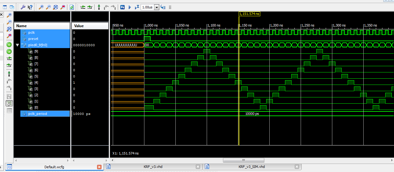

(#) watt válasza watt hozzászólására (») Jan 4, 2011 /
Összeszenvedtem. Biztosan tele van hibákkal, átgondolatlanságokkal, de szimulátorban működik, igaz, hogy a RESET egy kicsit furára sikeredett!
Arra nem jötem rá, hogy hogyan lehet kezdő értékeket adni a signaloknak, illetve még van egy csomó fekete folt.
Minden építő kritikát elfogadok! Köszönöm!

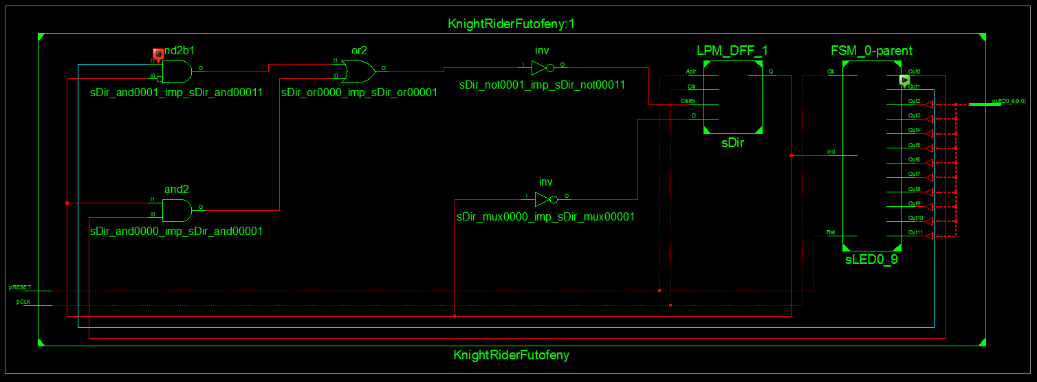

(#) watt válasza watt hozzászólására (») Jan 5, 2011 /
Ma megnéztem a rajzot, amit a program generált és az elfoglalt alkatrészek arányát. Hát eléggé rosszul lettem a látványtól. Ezért megpróbáltam másképpen leírni a feladatot. Ez lett belőle:
  1. library IEEE;

A szimulációt csatoltam és a kapott rajzot is, valamint a korábbi rajzát is.
Bár ez csak egy kezdő kósza próbálkozása, még is kiderül, hogy nagyon nem mindegy, hogy miképpen van valami leírva. Az okokat sejtem, mint béka az esőt, de még használni nem tudom a mögötte rejlő tudást, mert még nem tudtam megfogalmazni, hogy hogyan is kell jól megközelíteni egy feladatot. Jól jönne egy kis szakértői vélemény! :worship:

(#) watt válasza eltexto hozzászólására (») Jan 5, 2011 /
Köszi! Csak holnap délután nézem meg, mert aludni kéne! Jó éjt!
(#) watt válasza eltexto hozzászólására (») Jan 6, 2011 /
Kipróbáltam, köszönöm!
Két dolog van:
a.
A Clock Counter, figyelmeztetéssel fordul le, és a szimulációban nem tudja felhasználni a forrást, nem számlál. Az üzenet a következő:
Instantiating black box module
b. Lefordítottam a CLK_DIV16 nélkül. Látszólag egyszerűbb a rajz de a használt Pterms terület nagyobb(36(9%), vs. 19(4%)). Bevallom nem tudom, hogy ez a terület micsoda, de ha fogy, az nem jót jelent egyrészről. Másrészről sebesség tesztet nem tudtam még szimulálni, lehet, hogy a te verziód, vagy egy másik a sok közül gyorsabb lenne, és akkor megérné erőforrást fordítani rá bizonyos esetekben, ahol ez fontos. (Itt ugye nem a futófény a fő kérdés, hanem az elmélet.)
A variable- vel kapcsolatban eddig azt hittem, hogy az ilyen módon deklarált változó, szemben a signallal, a Registers-ben kap helyet, ezzel szemben a te verziódban, ahol az sDIR variable, ugyanannyi regiszter foglalódott le, mint a többi verzióban, ahol nincs variable. Eddig azért próbáltam kerülni a használatát(annak ellenére, hogy az még a processen belül kiértékelődik), mert gondoltam jobb ha azt fontosabb dolgokra tartogatom, de látom nem ilyen egyérteműek az összefüggések a fordítás során! Az se tiszta, hogy egyáltalán van-e igazi regiszter egy CPLD-ben, illetve amit számol, az valóságos, vagy hogy kell érteni? (Csatoltam egy képet az összegzésről, az itt látható területeket kérdezem).
Kivettem a kommentet a két sor elől, de a hiba ugyanaz, az U1 : CLK_DIV16 sorra mutat a warning. Neked lefordul?
Még nem szimuláltam le signal sDir-el, de úgy sejtem, hogy el fog tolódni a "LED" lépése, mert a signal csak a process végén fog értéket váltani(csak a következő órajelnél veszi észre a process if ága), szemben ha variable, mert akkor azonnal, így az ilyen feltételeknél jobb variable-t használni.
Na ezt még értelmeznem kell, de köszi a linket!
Közben sikerült szimulálni, és az RTL rajzon is megjelent az osztó.
A szimulációkor a pCLK jelenik meg, de pOut1 lábon látható az osztó hatása(minden 16. órajelnél vált), tehát működik. Az volt a tévedésem, hogy azt hittem az órajelben látszik az osztás, de logikus, hogy az órajel az adott és kintről jön a lábról!
